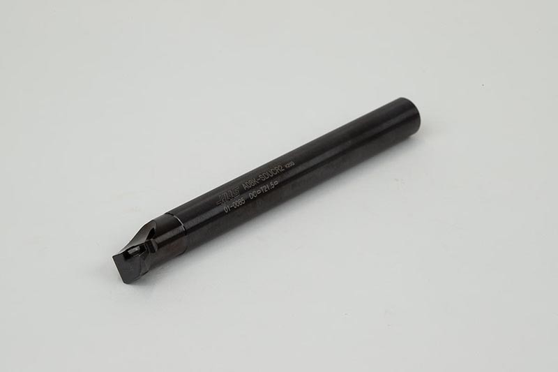

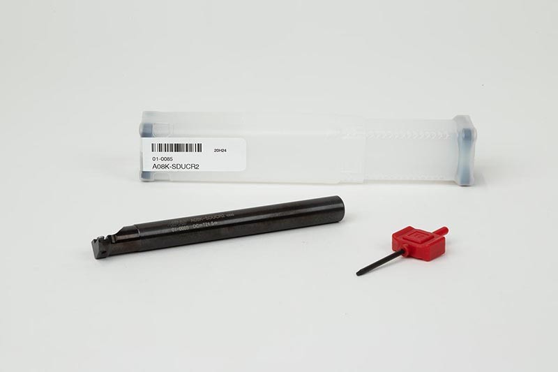

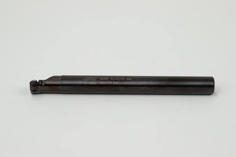

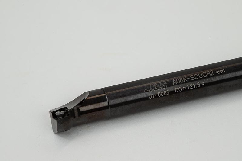

A08K-SDUCR2, 1/2 Zoll Ø Interne (ID) Stahlschaft-Bohrstange, rechtsgängig, Schraubverriegelung, Kühlmittel durch das Werkzeug
Teilenummer: 01-0085
A08K-SDUCR2
Preis: 78.95 ( / Einheit)
51.97
Technische Dokumente
  • 3D-Modell (ZIP)
Messsystem Inch – ANSI
Stangentyp A – Stahlstange + Kühlmittel
Einspann-Typ S - Anschrauben
Werkzeugausrichtung Intern
Werkzeuggriff Rechts
Schneidplattenart D-Ausführung – 55° rhombisch

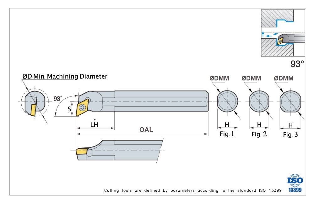

[ØD] Min. Bearbeitungsdurchmesser 0,71 Zoll
[ØDMM] Schaftdurchmesser 0,5 Zoll
[LH] Kopflänge 0,866 Zoll
[OAL] Gesamtlänge 5,0 Zoll
[H] Schafthöhe 0,48 Zoll
[S] Abstand zur Schneidplattenmitte 0,437 Zoll
[°] Voreilwinkel 93 Grad
[IC] Beschrifteter Kreisdurchmesser 0,25 Zoll \ 6,35 mm
[D1] Größe des Schneidplattenlochs 0,11 Zoll \ 2,8 mm
Abbildung 1
Durch Werkzeug-Kühlmittel Ja
Gewicht 0,3 lb \ 0,1 kg
Ursprungsland Südkorea
