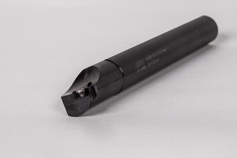

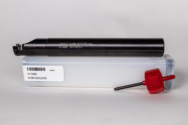

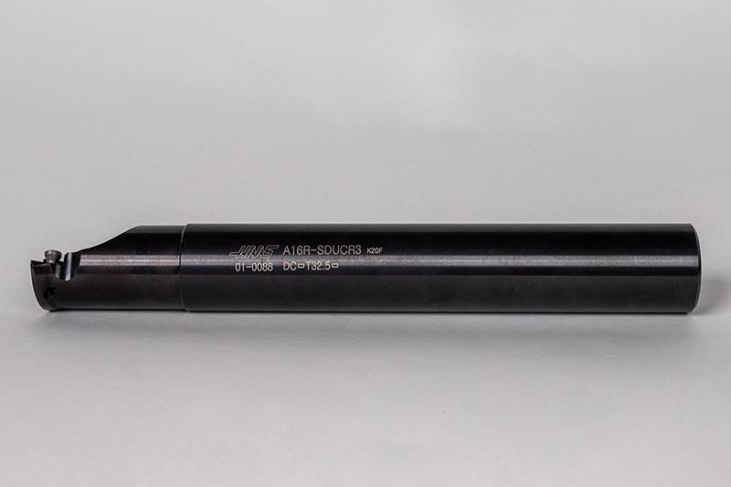

A16R-SDUCR3, 1 Zoll Ø Interne (ID) Stahlschaft-Bohrstange, rechtsgängig, Schraubverriegelung, Kühlmittel durch das Werkzeug
Teilenummer: 01-0088
A16R-SDUCR3
Preis: 110.95 ( / Einheit)
66.97
Technische Dokumente
  • 3D-Modell (ZIP)
Messsystem Inch – ANSI
Stangentyp A – Stahlstange + Kühlmittel
Einspann-Typ S - Anschrauben
Werkzeugausrichtung Intern
Werkzeuggriff Rechts
Schneidplattenart D-Ausführung – 55° rhombisch
[ØD] Min. Bearbeitungsdurchmesser 1,3 Zoll
[ØDMM] Schaftdurchmesser 1,0 Zoll
[LH] Kopflänge 1,811 Zoll
[OAL] Gesamtlänge 8,0 Zoll
[H] Schafthöhe 0,961 Zoll
[S] Abstand zur Schneidplattenmitte 0,64 Zoll
[°] Voreilwinkel 93 Grad
[IC] Beschrifteter Kreisdurchmesser 0,375 Zoll \ 9,53 mm
[D1] Größe des Schneidplattenlochs 0,173 Zoll\4,4 mm
Abbildung 1
Durch Werkzeug-Kühlmittel Ja
Gewicht 1,6 lb \ 0,7 kg
Ursprungsland Südkorea
