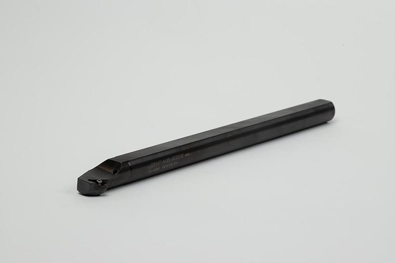

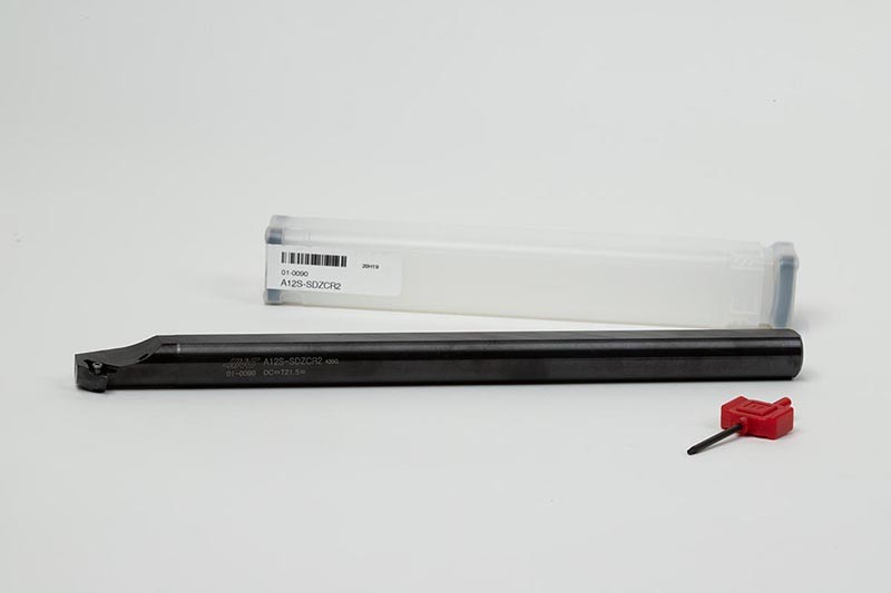

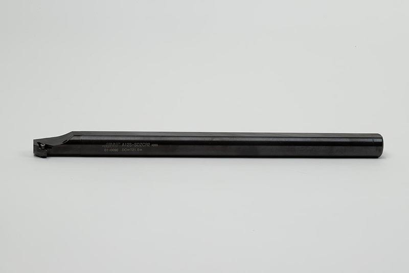

A12S-SDZCR2, 3/4 Zoll Ø Interne (ID) Stahlschaft-Bohrstange, rechtsgängig, Schraubverriegelung, Kühlmittel durch das Werkzeug
Teilenummer: 01-0090
A12S-SDZCR2
Preis: 115.95 ( / Einheit)
69.97
Technische Dokumente
  • 3D-Modell (ZIP)
Messsystem Inch – ANSI
Stangentyp A – Stahlstange + Kühlmittel
Einspann-Typ S - Anschrauben
Werkzeugausrichtung Intern
Werkzeuggriff Rechts
Schneidplattenart D-Ausführung – 55° rhombisch
[ØD] Min. Bearbeitungsdurchmesser 0,98 Zoll
[ØDMM] Schaftdurchmesser 0,75 Zoll
[LH] Kopflänge 0,984 in
[OAL] Gesamtlänge 10,0 Zoll
[H] Schafthöhe 0,671 Zoll
[S] Abstand zur Schneidplattenmitte 0,562 Zoll
[f] Abstand Schneidplatte zur Aufnahme 0,197 Zoll
[°] Voreilwinkel 93 Grad
[IC] Beschrifteter Kreisdurchmesser 0,25 Zoll \ 6,35 mm
[D1] Größe des Schneidplattenlochs 0,11 Zoll \ 2,8 mm
Abbildung 1
Durch Werkzeug-Kühlmittel Ja
Gewicht 1,1 lb \ 0,5 kg
Ursprungsland Südkorea
