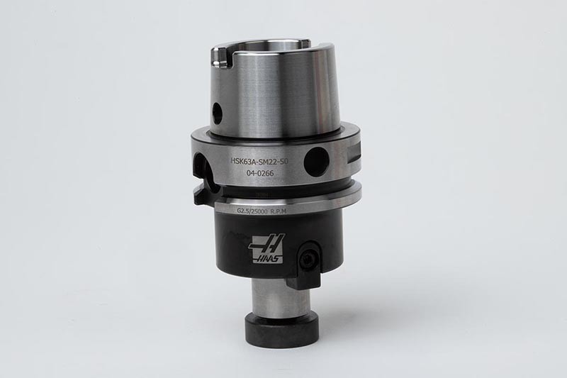

HSK63A Fräseraufnahme, 22-mm-Anbohrerdurchmesser x 50-mm-Lehrenlänge, TSC
Teilenummer: 04-0266
HSK63A-SM22-50
Preis: 141.95 ( / Einheit)
Preis: 1998.95 ( / Einheit)
Preis: 594.95 ( / Einheit)
Preis: 79.95 ( / Einheit)
Preis: 359.95 ( / Einheit)
Preis: 839.95 ( / Einheit)
78.97
1399.97
416.97
55.97
251.97
587.97

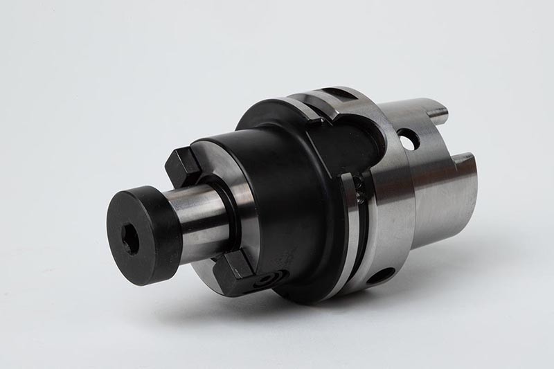

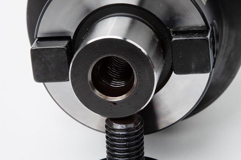

Dieser hochwertige HSK63A Werkzeughalter für Plan- und Eckfräser hat einen Bohrungsdurchmesser von 22 mm und eine Lehrenlänge von 50 mm. Er besteht aus gehärtetem, legiertem Stahl gefertigt und für die Aufnahme einer Vielzahl von Schaft- und Stirnfräsern ausgelegt. Die Antriebsschlüssel sind abnehmbar, was die Vielseitigkeit erhöht. Beinhaltet eine massive Dornschraube; eine Schraube mit durchgehendem Kühlmitteldorn ist für Fräser mit innerer Kühlmittelzufuhr erforderlich.
  • 3D-Modell (ZIP)
Messsystem Metrisch - ISO
Kegel HSK63A

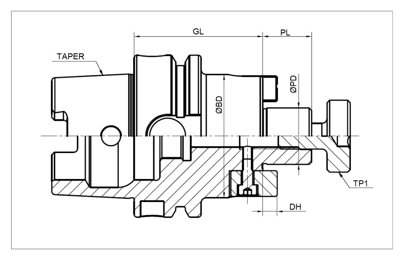

[ØPD] Anbohrerdurchmesser 22,0 mm
[ØBD] Fräserdurchmesser 48,0 mm
[GL] Lehrenlänge 50,0 mm
[BL] Körperlänge 24,0 mm
[PL] Anbohrerlänge 19,0 mm
[DH] Höhe der Antriebsschraube 5,6 mm
[a] Keilnutbreite 10,0 mm
[TP1] Gewinde M10-1.5
[TIR] Rundlauf 0,005 mm
Ausgewuchtet nach Drehzahl 20000
Durch Werkzeug-Kühlmittel Ja
Gewicht 2,4 lbs/1,1 kg
Ursprungsland China
