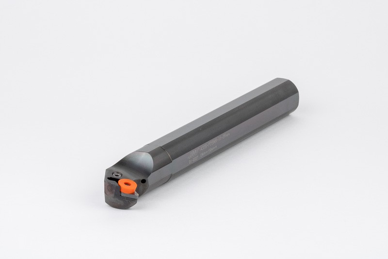

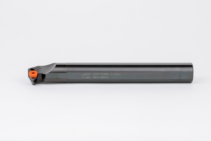

A32S-PDSNR-15-3N, 32 mm Ø Stahlschaft-Bohrstange, rechtsgängig, Hebelschloss, Kühlmittel für Durchgangswerkzeuge
Teilenummer: 01-0337
A32S-PDSNR-15-3N
Preis: 152.95 ( / Einheit)
Preis: 2773.95 ( / Einheit)
Preis: 825.95 ( / Einheit)
Preis: 110.95 ( / Einheit)
Preis: 499.95 ( / Einheit)
Preis: 1164.95 ( / Einheit)
107.97
1949.97
580.97
77.97
350.97
818.97
  • 3D-Modell (ZIP)
Messsystem Metrisch – ISO
Stangentyp A – Stahlstange + Kühlmittel
Einspann-Typ P – Hebelverriegelung
Werkzeugausrichtung Intern
Werkzeuggriff Rechts
Schneidplattenart D-Ausführung – 55° rhombisch
[ØD] Min. Bearbeitungsdurchmesser 40,0 mm
[ØDMM] Schaftdurchmesser 32,0 mm
[LH] Kopflänge 50,0 mm
[OAL] Gesamtlänge 250,0 mm
[H] Schafthöhe 30,0 mm
[S] Abstand zur Schneidplattenmitte 22,0 mm
[°] Voreilwinkel 63 Grad
[IC] Beschrifteter Kreisdurchmesser 0,5 Zoll / 12,7 mm
[D1] Größe des Schneidplattenlochs 0,203 Zoll \ 5,16 mm
[L10] Länge der Schnittkante 0,61 Zoll/15,5 mm
Abbildung 3
Durch Werkzeug-Kühlmittel Ja
Gewicht 3,1 lbs/1,4 kg
Ursprungsland Südkorea
