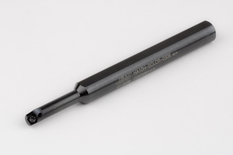

A10H-SCLCR0306, 10 mm Ø Stahlschaft-Bohrstange, rechtsgängig, Schraubverriegelung, Kühlmittel für Durchgangswerkzeuge
Teilenummer: 01-0438
HA10H-SCLCR0306
Preis: 48.95 ( / Einheit)
Preis: 798.95 ( / Einheit)
Preis: 237.95 ( / Einheit)
Preis: 31.95 ( / Einheit)
Preis: 143.95 ( / Einheit)
Preis: 335.95 ( / Einheit)
41.97
699.97
208.97
27.97
125.97
293.97
  • 3D-Modell (ZIP)
Messsystem Metrisch – ISO
Stangentyp A – Stahlstange + Kühlmittel
Einspann-Typ S - Anschrauben
Werkzeugausrichtung Intern
Werkzeuggriff Rechts
Schneidplattenart C-Ausführung – 80° rhombisch
[ØD] Min. Bearbeitungsdurchmesser 6,0 mm
[ØDMM] Schaftdurchmesser 10,0 mm
[LH] Kopflänge 25,0 mm
[OAL] Gesamtlänge 100,0 mm
[H] Schafthöhe 9,0 mm
[S] Abstand zur Schneidplattenmitte 3,0 mm
[°] Voreilwinkel 95 Grad
[IC] Beschrifteter Kreisdurchmesser 0,138 Zoll\3,5 mm
[D1] Größe des Schneidplattenlochs 0,075 Zoll \ 1,9 mm
[L10] Länge der Schnittkante 0,138 Zoll\3,5 mm
Abbildung 2
Durch Werkzeug-Kühlmittel Ja
Gewicht 0,1 lb \ 0,1 kg
