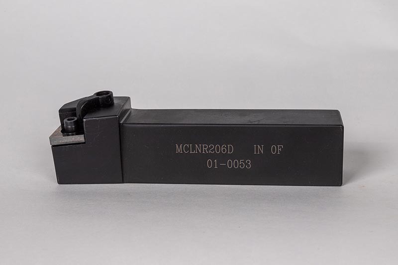

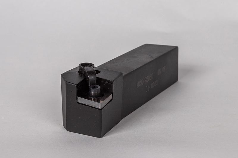

MCLNR20-6D, 1-1/4 Zoll Externes (OD) Vierkant-Stahlschaft-Drehhwerkzeug, rechtsgängig, Multi-Verriegelung
Teilenummer: 01-0053
MCLNR 206D TOOL HOLDER
Preis: 104.95 ( / Einheit)
73.97
Technische Dokumente
  • 3D-Modell (ZIP)
Messsystem Inch – ANSI
Einspann-Typ M – Mehrfachverriegelung
Schneidplattenart C-Ausführung – 80° rhombisch
Werkzeugausrichtung Extern
Werkzeuggriff Rechts
[LH] Kopflänge 1,2 Zoll
[OAL] Gesamtlänge 6,0 Zoll
[H1] Zerspanungshöhe 1,25 Zoll
[H] Schafthöhe 1,25 Zoll
[B] Schaftbreite 1,25 Zoll
[f] Abmessung 1,5 Zoll
[°] Voreilwinkel 95 Grad
[IC] Beschrifteter Kreisdurchmesser 0,75 Zoll \ 19,05 mm
[D1] Größe des Schneidplattenlochs 0,312 Zoll \ 7,93 mm
Maschinenseite, Adaptertyp Quatradtschaft
Gewicht 2,4 lbs/1,1 kg
Ursprungsland Indien
