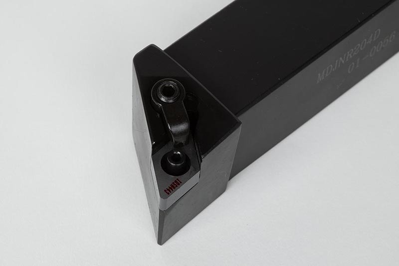

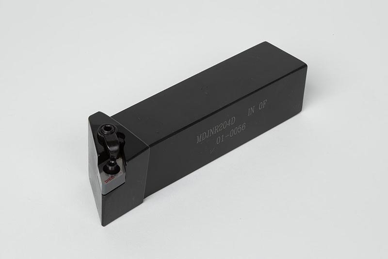

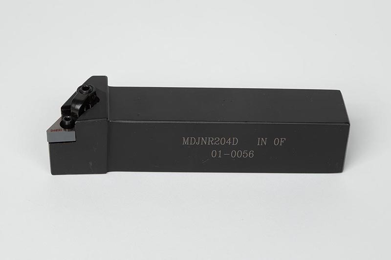

MDJNR20-4D, 1-1/4 Zoll Externes (OD) Vierkant-Stahlschaft-Drehhwerkzeug, rechtsgängig, Multi-Verriegelung
Teilenummer: 01-0056
MDJNR 204D TOOL HOLDER
Preis: 104.95 ( / Einheit)
Technische Dokumente
  • 3D-Modell (ZIP)
Messsystem Inch – ANSI
Einspann-Typ M – Mehrfachverriegelung
Schneidplattenart D-Ausführung – 55° rhombisch
Werkzeugausrichtung Extern
Werkzeuggriff Rechts
[LH] Kopflänge 1,2 Zoll
[OAL] Gesamtlänge 6,0 Zoll
[H1] Zerspanungshöhe 1,25 Zoll
[H] Schafthöhe 1,25 Zoll
[B] Schaftbreite 1,25 Zoll
[f] Abmessung 1,5 Zoll
[°] Voreilwinkel 93 Grad
[IC] Beschrifteter Kreisdurchmesser 0,5 Zoll / 12,7 mm
[D1] Größe des Schneidplattenlochs 0,203 Zoll \ 5,16 mm
Maschinenseite, Adaptertyp Quatradtschaft
Gewicht 2,3 lbs / 1,0 kg
