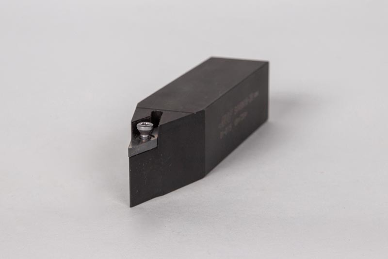

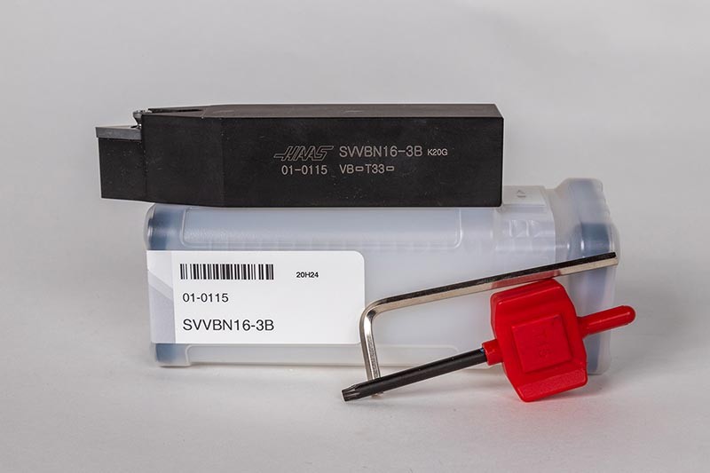

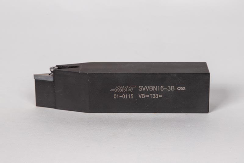

SVVBN16-3B, 1 Zoll Externes (OD) Vierkant-Stahlschaft-Drehhwerkzeug, Neutral, Schraubverriegelung
Teilenummer: 01-0115
SVVBN16-3B
Preis: 76.95 ( / Einheit)
50.97
Technische Dokumente
  • 3D-Modell (ZIP)
Messsystem Inch – ANSI
Einspann-Typ S - Anschrauben
Schneidplattenart V-Ausführung – 35° rhombisch
Werkzeugausrichtung Extern
Werkzeuggriff Neutral
[LH] Kopflänge 1,0 Zoll
[OAL] Gesamtlänge 4,5 Zoll
[H1] Zerspanungshöhe 1,0 Zoll
[H] Schafthöhe 1,0 Zoll
[B] Schaftbreite 1,0 Zoll
[f] Abmessung 0,5 Zoll
[°] Voreilwinkel 73 Grad
[IC] Beschrifteter Kreisdurchmesser 0,375 Zoll \ 9,53 mm
[D1] Größe des Schneidplattenlochs 0,173 Zoll\4,4 mm
Maschinenseite, Adaptertyp Quatradtschaft
Gewicht 1,0 lb \ 0,5 kg
Ursprungsland Südkorea
