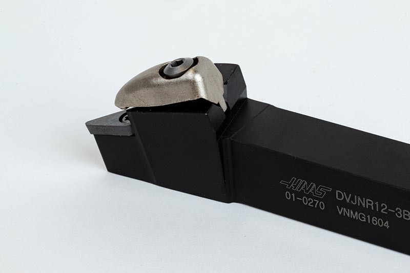

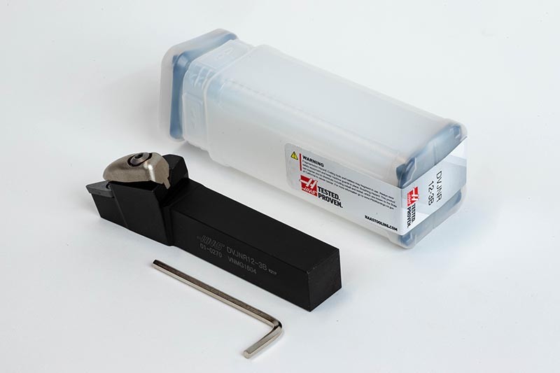

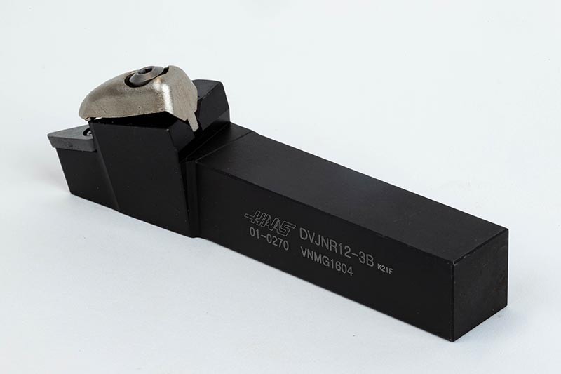

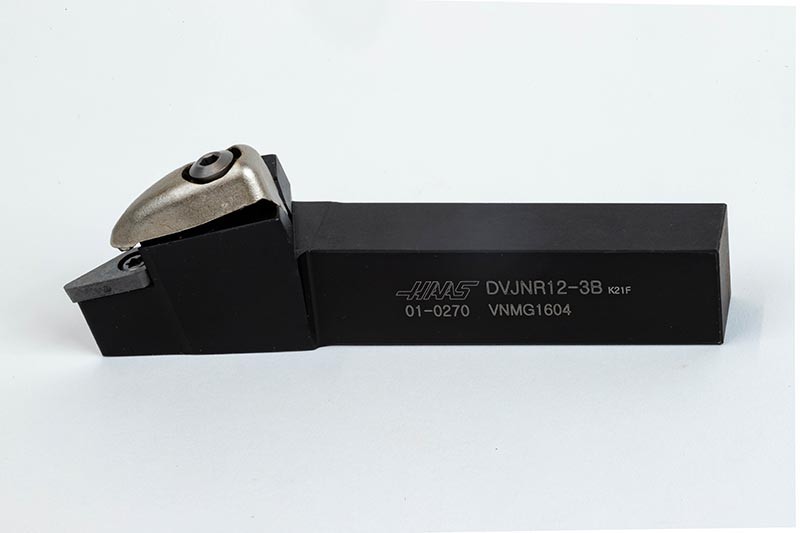

DVJNR12-3B, 3/4 Zoll Externes (OD) Vierkant-Stahlschaft-Drehhwerkzeug, rechtsgängig, Doppelklemmverriegelung
Teilenummer: 01-0270
DVJNR12-3B
Preis: 71.95 ( / Einheit)
61.97
Messsystem Inch – ANSI
Einspann-Typ D – Doppelklemme
Schneidplattenart V-Ausführung – 35° rhombisch
Werkzeugausrichtung Extern
Werkzeuggriff Rechts

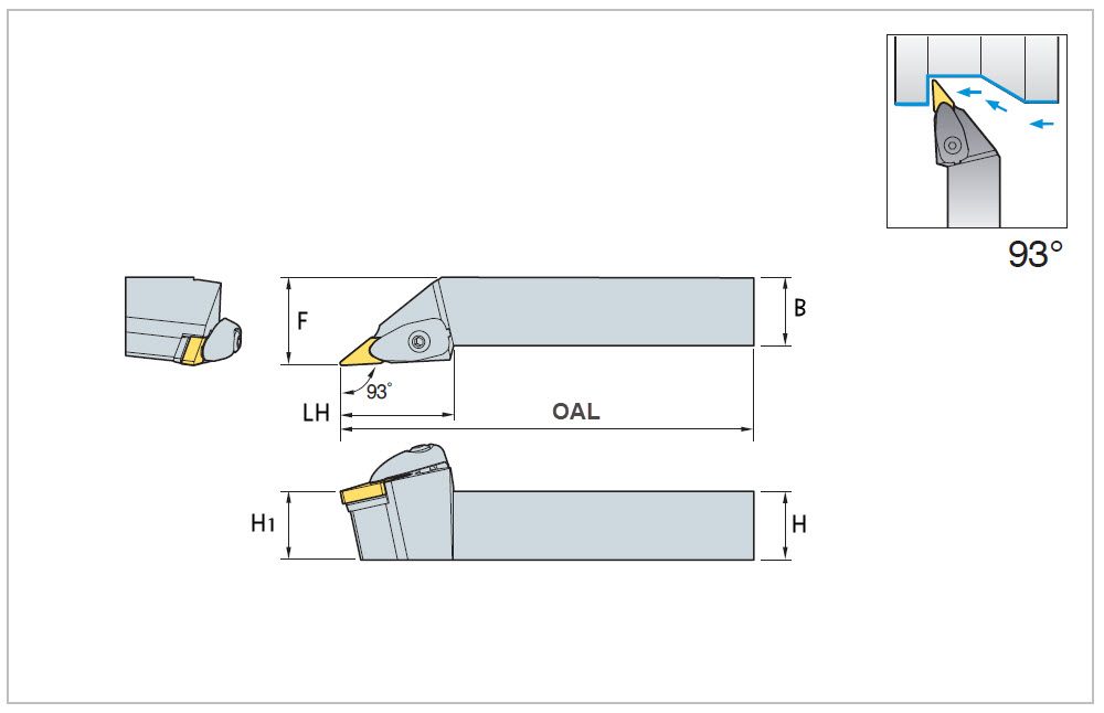

[LH] Kopflänge 1,65 Zoll
[OAL] Gesamtlänge 6,0 Zoll
[H1] Zerspanungshöhe 0,75 Zoll
[H] Schafthöhe 0,75 Zoll
[B] Schaftbreite 0,75 Zoll
[f] Abmessung 1,0 Zoll
[°] Voreilwinkel 93 Grad
[IC] Beschrifteter Kreisdurchmesser 0,375 Zoll \ 9,53 mm
[D1] Größe des Schneidplattenlochs 0,15 Zoll \ 3,81 mm
Maschinenseite, Adaptertyp Quatradtschaft
Gewicht 0,8 lbs\0,3 kg
