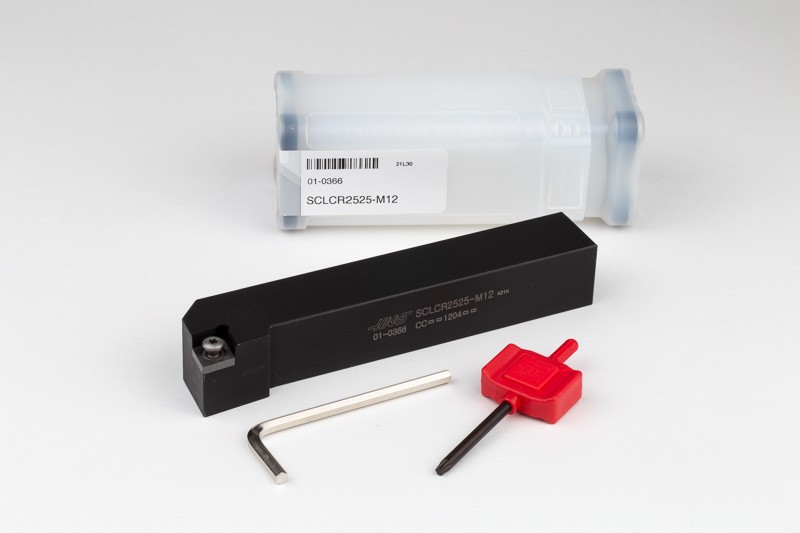

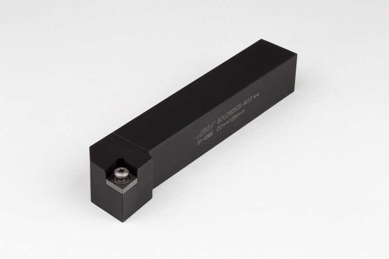

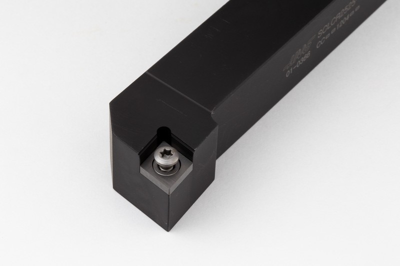

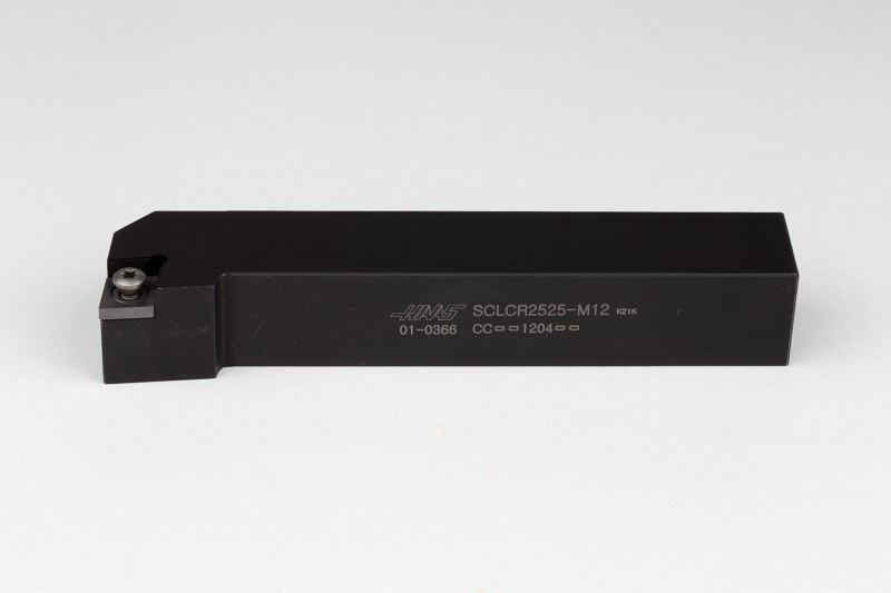

SCLCR2525-M12, 25 mm Externes (OD) Vierkant-Stahlschaft-Drehhwerkzeug, rechtsgängig, Schraubverriegelung
Teilenummer: 01-0366
SCLCR2525-M12
Preis: 77.95 ( / Einheit)
Preis: 1598.95 ( / Einheit)
Preis: 475.95 ( / Einheit)
Preis: 63.95 ( / Einheit)
Preis: 287.95 ( / Einheit)
Preis: 671.95 ( / Einheit)
50.97
1124.97
334.97
44.97
202.97
472.97
Technische Dokumente
  • 3D-Modell (ZIP)
Messsystem Metrisch – ISO
Einspann-Typ S - Anschrauben
Schneidplattenart C-Ausführung – 80° rhombisch
Werkzeugausrichtung Extern
Werkzeuggriff Rechts
[LH] Kopflänge 26,0 mm
[OAL] Gesamtlänge 150,0 mm
[H1] Zerspanungshöhe 25,0 mm
[H] Schafthöhe 25,0 mm
[B] Schaftbreite 25,0 mm
[f] Abmessung 32,0 mm
[°] Voreilwinkel 95 Grad
[IC] Beschrifteter Kreisdurchmesser 0,5 Zoll / 12,7 mm
[D1] Größe des Schneidplattenlochs 0,217 Zoll\5,5 mm
[L10] Länge der Schnittkante 0,508 in/12,9 mm
Maschinenseite, Adaptertyp Quatradtschaft
Gewicht 1,1 lb \ 0,5 kg
Ursprungsland Südkorea
