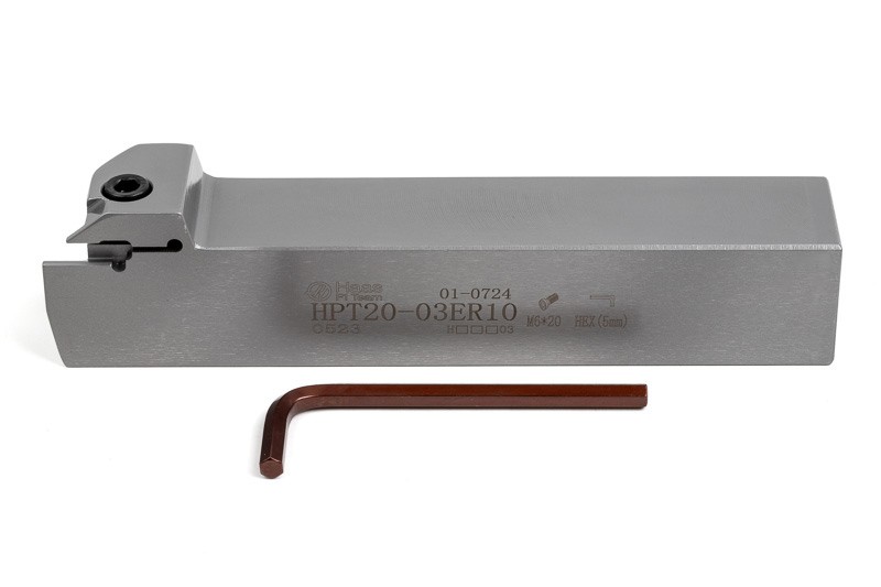

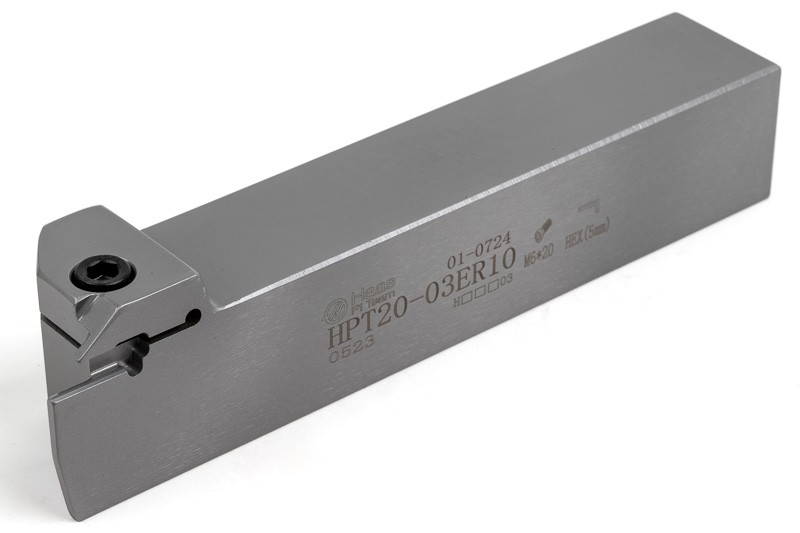

HPT20-03ER10, 1"-Vierkant-Stahlschaftwerkzeughalter mit Außeneinstich, rechtsgängig, Wendeschneidplatte Größe 3
Teilenummer: 01-0724
HPT20-03ER10
Preis: 85.95 ( / Einheit)
60.97
Messsystem Inch – ANSI
Werzeug oder Schneidplatte Werkzeug
Werkzeugausrichtung Extern
Werkzeuggriff Rechts
Schneidplattenart HRPT – Vollständige Dreh. Profildrehen, HMDT – Multidirektionales Drehen, HTG – Drehen, Bearbeiten von Nuten
[OAL] Gesamtlänge 7,0 Zoll
[H1] Zerspanungshöhe 1,25 Zoll
[H] Schafthöhe 1,25 Zoll
[B] Schaftbreite 1,25 Zoll
[f] Abmessung 1,264 Zoll
[CW] Zerspanungsbreite 0,118 Zoll \ 3,0 mm
[T-MAX] Maximale Tiefe 0,394 Zoll
Gewicht 2,7 lbs / 1,2 kg
Ursprungsland USA
