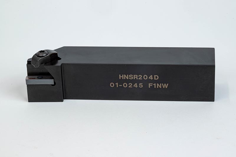

HNSR204D, 1-1/4"-Vierkant-Stahlschaftwerkzeughalter mit Außeneinstich, rechtsgängig, Wendeschneidplatte Größe 4
Teilenummer: 01-0245
HNSR204D
Preis: 115.95 ( / Einheit)
69.97
  • Technische Details
  • 3D-Modell (ZIP)
Messsystem Inch – ANSI
Einspann-Typ HN – Haas Notch
Werkzeugausrichtung Extern
Werkzeuggriff Rechts
Schneidplattenart Gewindedrehen, Bearbeitung von Nuten, Profilfräsen
Schneidplattengröße 4
Schneidplattenhalterung Rechts
[LH] Kopflänge 1,38 Zoll
[OAL] Gesamtlänge 6,0 Zoll
[H] Schafthöhe 1,25 Zoll
[B] Schaftbreite 1,25 Zoll
[f] Abmessung 1,5 Zoll
[T-MAX] Maximale Tiefe 0,294 Zoll
Gewicht 2,7 lbs / 1,2 kg
Ursprungsland USA
