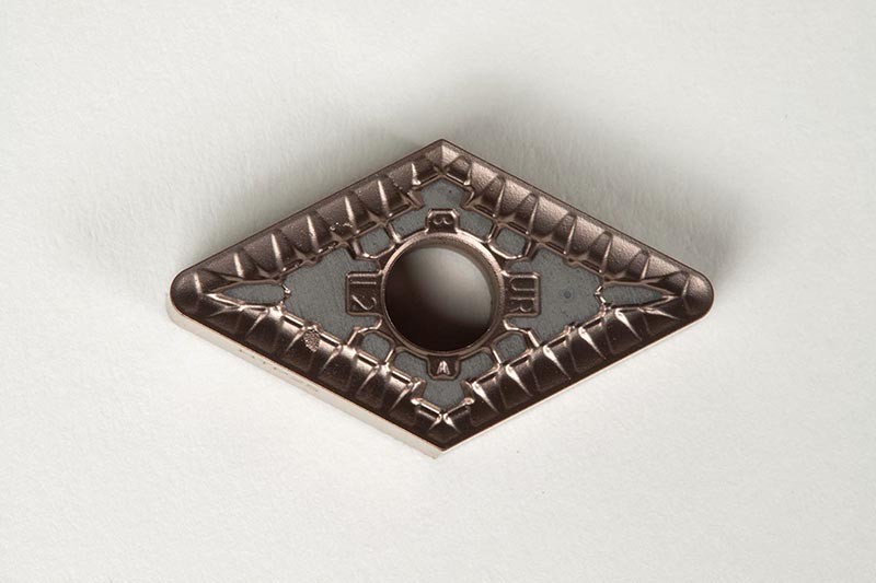

DNMG433-HUR/DNMG150412-HUR, Hartmetall-Wendeschneidplatte, 55°-Rautenform, Güte HTP25, 5er-Pack
Teilenummer: 02-0105
DNMG 433-HUR GRADE HTP25
Preis: 27.95 ( / Einheit)
Preis: 473.95 ( / Einheit)
Preis: 140.95 ( / Einheit)
Preis: 18.95 ( / Einheit)
Preis: 85.95 ( / Einheit)
Preis: 198.95 ( / Einheit)
26.97
ISO Materialtabelle
P - STAHL
M - EDELSTAHL
K - GUSSEISEN
N - ALUMINIUM UND BUNTMETALLE
H - GEHÄRTETE METALLE
- PRIMÄRES WERKSTÜCKMATERIAL
Einspann-Typ M – Mehrfachverriegelung, D – Doppelklemme
Schneidplattenart D-Ausführung – 55° rhombisch
Primäres Werkstückmaterial P – Stahl
Sekundäres Werkstückmaterial K – Gusseisen
Güte HTP25- Mittel Unterbrochen
Material Hartmetall
Spanzerkleinerer HUR – Universal-Aufrauen
[IC] Beschrifteter Kreisdurchmesser 0,5 Zoll / 12,7 mm
[D1] Größe des Schneidplattenlochs 0,203 Zoll \ 5,16 mm
[L10] Länge der Schnittkante 0,61 Zoll/15,5 mm
[S] Schneidplattendicke 0,187 Zoll \ 4,76 mm
[RE] Eckradius 0,0472 Zoll \ 1,2 mm
Gewicht 0,1 lb \ 0,1 kg
Ursprungsland Indien
