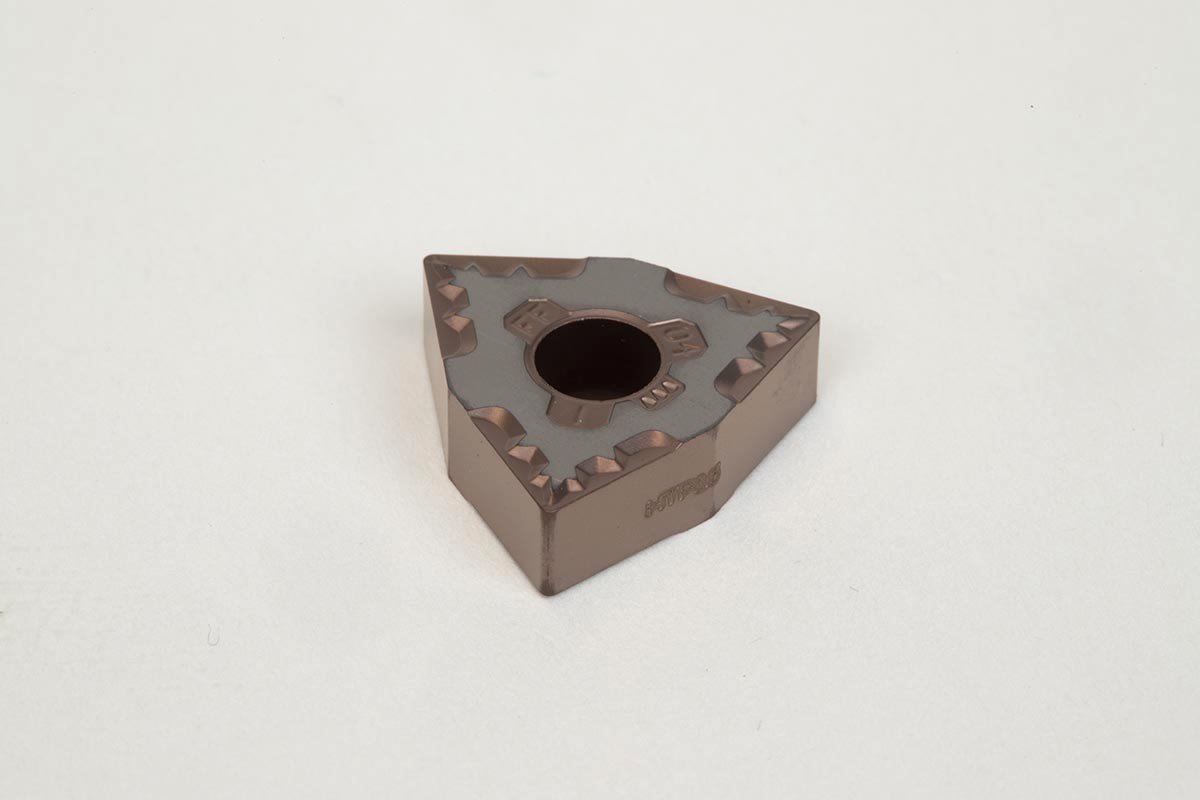

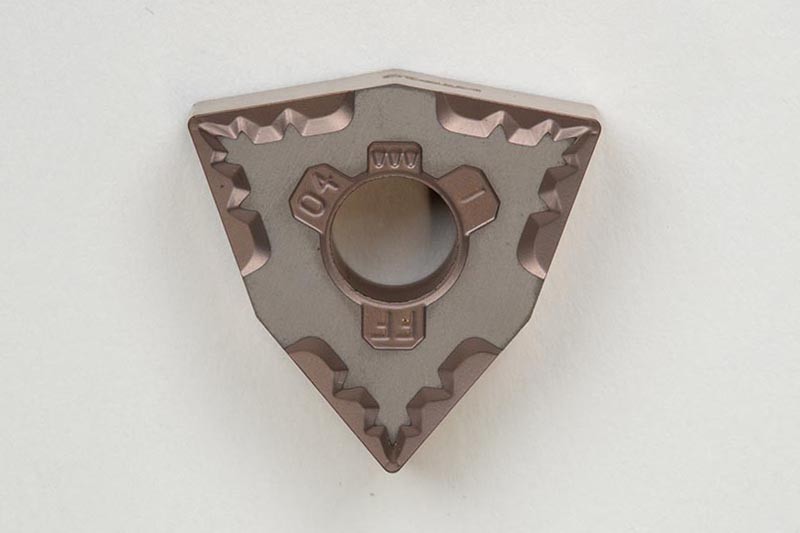

WNMG431-HFF/WNMG080404-HFF, Hartmetall-Wendeschneidplatte, Trigon, Güte HTP15, 5er-Pack
Teilenummer: 02-0118
WNMG 431-HFF GRADE HTP15
Preis: 29.95 ( / Einheit)
Preis: 423.95 ( / Einheit)
Preis: 126.95 ( / Einheit)
Preis: 16.95 ( / Einheit)
Preis: 76.95 ( / Einheit)
Preis: 177.95 ( / Einheit)
22.97
ISO Materialtabelle
P - STAHL
M - EDELSTAHL
K - GUSSEISEN
N - ALUMINIUM UND BUNTMETALLE
H - GEHÄRTETE METALLE
- PRIMÄRES WERKSTÜCKMATERIAL
Einspann-Typ D – Doppelklemme, M – Mehrfachverriegelung
Schneidplattenart W-Ausführung – Trigon
Primäres Werkstückmaterial P – Stahl
Sekundäres Werkstückmaterial K – Gusseisen
Güte HTP15- Leicht Unterbrochen
Material Hartmetall
Spanzerkleinerer HFF – Endbearbeitung
[IC] Beschrifteter Kreisdurchmesser 0,5 Zoll / 12,7 mm
[D1] Größe des Schneidplattenlochs 0,203 Zoll \ 5,16 mm
[L10] Länge der Schnittkante 0,342 Zoll \ 8,69 mm
[S] Schneidplattendicke 0,187 Zoll \ 4,76 mm
[RE] Eckradius 0,0157 Zoll \ 0,4 mm
Gewicht 0,1 lb \ 0,1 kg
Ursprungsland Indien
