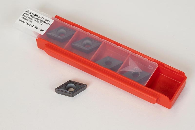

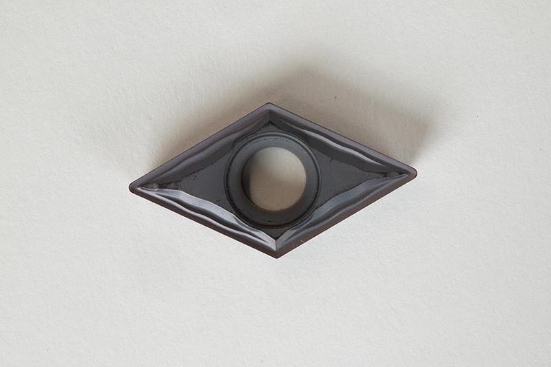

DCMT3251-HFP/DCMT11T304-HFP, Hartmetall-Wendeschneidplatte, 55°-Rautenform, Güte HTS10, 5er-Pack
Teilenummer: 02-0438
DCMT 3251-HFP HTS10
Preis: 24.95 ( / Einheit)
Preis: 348.95 ( / Einheit)
Preis: 103.95 ( / Einheit)
Preis: 13.95 ( / Einheit)
Preis: 62.95 ( / Einheit)
Preis: 146.95 ( / Einheit)
18.97
ISO Materialtabelle
P - STAHL
M - EDELSTAHL
K - GUSSEISEN
N - ALUMINIUM UND BUNTMETALLE
H - GEHÄRTETE METALLE
- PRIMÄRES WERKSTÜCKMATERIAL
Einspann-Typ S - Anschrauben
Schneidplattenart D-Ausführung – 55° rhombisch
Primäres Werkstückmaterial S – Hochtemperatur-Legierungen
Sekundäres Werkstückmaterial M – Edelstahl, P – Stahl, K – Gusseisen
Güte HTS10- Ununterbrochen
Material Hartmetall
Spanzerkleinerer HFP – Stehbackenspanner
[IC] Beschrifteter Kreisdurchmesser 0,375 Zoll \ 9,53 mm
[D1] Größe des Schneidplattenlochs 0,173 Zoll\4,4 mm
[L10] Länge der Schnittkante 0,458 Zoll \ 11,63 mm
[S] Schneidplattendicke 0,156 Zoll \ 3,97 mm
[RE] Eckradius 0,0157 Zoll \ 0,4 mm
Gewicht 0,1 lb \ 0,1 kg
Ursprungsland Indien
