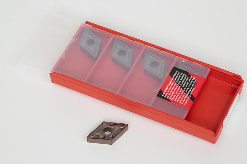

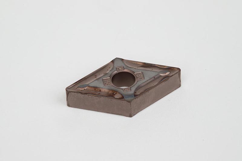

DNMG432-HRH/DNMG150408-HRH, Hartmetall-Wendeschneidplatte, 55°-Rautenform, Güte HTP15, 5er-Pack
Teilenummer: 02-0537
DNMG 432-HRH HTP15
Preis: 27.95 ( / Einheit)
Preis: 473.95 ( / Einheit)
Preis: 140.95 ( / Einheit)
Preis: 18.95 ( / Einheit)
Preis: 85.95 ( / Einheit)
Preis: 198.95 ( / Einheit)
26.97
Einspann-Typ D – Doppelklemme, M – Mehrfachverriegelung
Schneidplattenart D-Ausführung – 55° rhombisch
Primäres Werkstückmaterial M – Edelstahl, P - Stahl
Sekundäres Werkstückmaterial K – Gusseisen
Güte HTP15- Leicht Unterbrochen
Material Hartmetall
Spanzerkleinerer HRH – Stark Aufrauen
[IC] Beschrifteter Kreisdurchmesser 0,5 Zoll / 12,7 mm
[D1] Größe des Schneidplattenlochs 0,203 Zoll \ 5,16 mm
[L10] Länge der Schnittkante 0,61 Zoll/15,5 mm
[S] Schneidplattendicke 0,187 Zoll \ 4,76 mm
[RE] Eckradius 0,0315 Zoll \ 0,8 mm
Gewicht 0,1 lb \ 0,1 kg
Ursprungsland Indien
