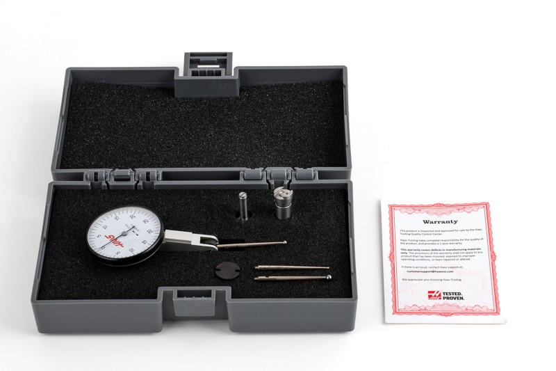

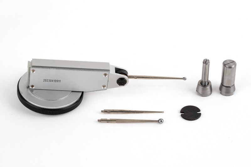

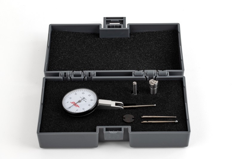

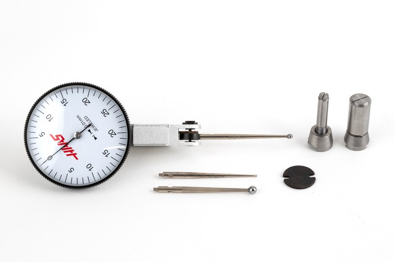

Diese Haas Messuhr hat Abstufungen von 0,01 mm mit 0-25-0 MessuhrNummerierung und einem Bereich von 0,5 mm. Erhältlich mit 4,0 und 8,0 mm Zubehörschäften zur Kompatibilität mit verschiedenen Indikatorhaltern. 1 mm, 2 mm und 3 mm Stiftspitzen sind enthalten. Juwelenlager Lager gewährleisten eine reibungslose Bewegung und eine längere Lebensdauer im Vergleich zu Gleitlagern. Hergestellt nach DIN 2270.
  • Bedienungsanleitung
Messsystem Metrisch – ISO
Typ Fühlhebelmessgerät
Indikatortyp Horizontale
Messgerät-Typ Zifferblatt
Montagetyp Schwalbenschwanz
Bereich 0–0,5 mm
Bereich pro Umdrehung 0,5 mm
Anzeigenwert 0-25-0
Zifferblatt Durchmesser 32,0 mm
Anzeigentyp Ausgeglichen
Abschluss 0,01 mm
Material der Taststiftspitze Hartmetall
Durchmesser der Taststiftspitze 1,0 mm, 2,0 mm, 3,0 mm
Stiftlänge 32,74 mm
Lager Typ Juwelenlager
Lager Typ 4,0 mm, 8,0 mm
Genauigkeit ± 0,01 mm
Standard DIN 2270
Gewicht 0,5 lb \ 0,2 kg
Ursprungsland China
Kalibrierzertifikat (J/N) N
