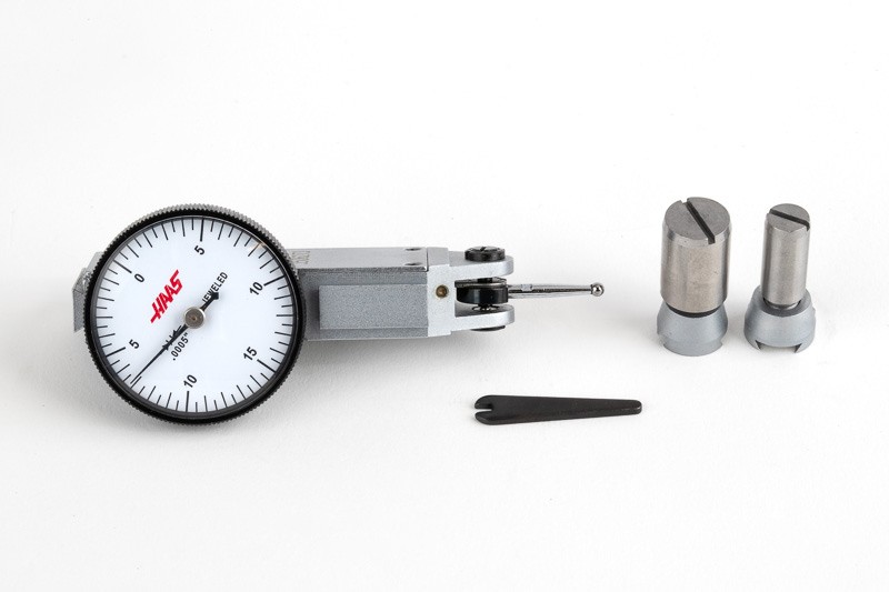

Diese Haas Messuhr hat Abstufungen von 0,0005" mit 0-15-0 Ziffern und einem Bereich von 0,03". Erhältlich mit 1/4" und 3/8" Zubehörschäften für Kompatibilität mit verschiedenen Indikatorhaltern. 1 mm, 2 mm und 3 mm Stiftspitzen sind enthalten. Juwelenlager Lager gewährleisten eine reibungslose Bewegung und eine längere Lebensdauer im Vergleich zu Gleitlagern. Hergestellt nach DIN 2270.

Great and inexpensive
Used to tram an old CNC mill. Came with a 3/8" cylinder to dovetail adapter for direct insert into the mill collet. Works great! Only wish they included instruction on how to adjust the angle of the stylus. I simply pushed hard on the stylus. That seemed to work.
