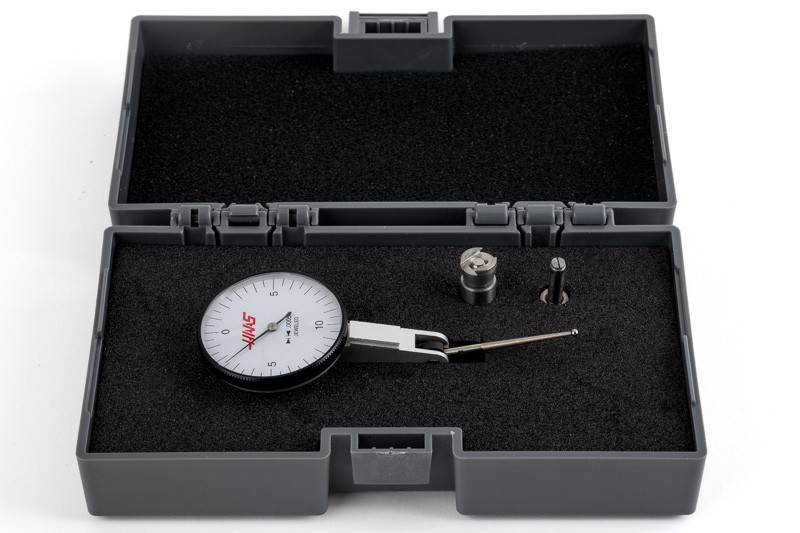

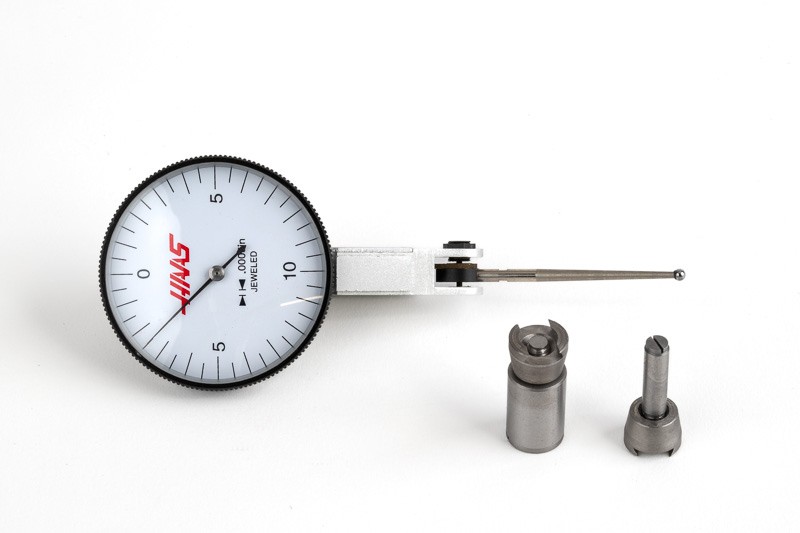

Diese Haas Messuhr hat Abstufungen von 0,0005" mit 0-10-0 Ziffern und einem Bereich von 0,02". Wird mit 5/32" und 3/8" Zubehörschäften geliefert, um die Kompatibilität mit verschiedenen Indikatorhaltern zu gewährleisten. Der lange Stift ist nützlich, um enge Stellen und kleine Oberflächen zu erreichen. Juwelenlager gewährleisten eine reibungslose Bewegung und eine längere Lebensdauer im Vergleich zu Gleitlagern, und die große Messfläche ermöglicht ein leichteres Ablesen. Hergestellt nach DIN 2270.
  • Bedienungsanleitung
Messsystem Inch – ANSI
Typ Fühlhebelmessgerät
Indikatortyp Horizontale
Messgerät-Typ Zifferblatt
Montagetyp Schwalbenschwanz
Bereich 0–0,02 Zoll
Bereich pro Umdrehung 0,02 Zoll
Anzeigenwert 0-10-0
Zifferblatt Durchmesser 1,57 Zoll
Anzeigentyp Ausgeglichen
Abschluss 0,0005 in
Material der Taststiftspitze Hartmetall
Durchmesser der Taststiftspitze 0,079 Zoll
Stiftlänge 1,289 Zoll
Lager Typ Juwelenlager
Lager Typ 5/32", 3/8"
Genauigkeit ± 0,0005 Zoll
Standard ASME B89.1.10M-2001
Gewicht 0,5 lb \ 0,2 kg
Ursprungsland China
