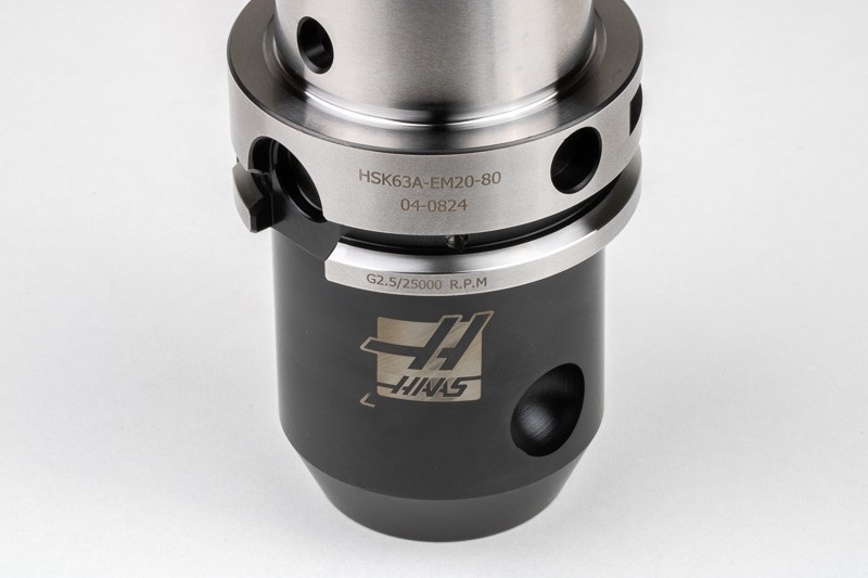

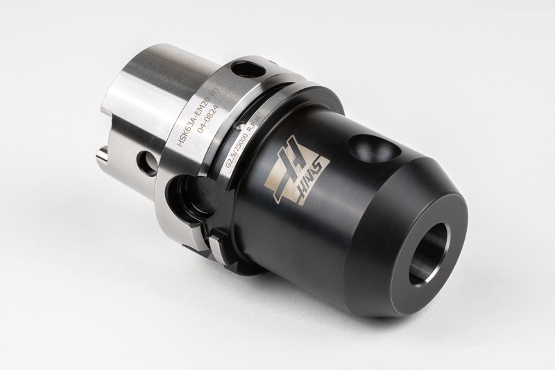

HSK63A 20 mm-Halter für Schaftfräser x 80 mm-Lehrenlänge, TSC
Teilenummer: 04-0824
HSK63A-EM20-80
Preis: 152.95 ( / Einheit)
Preis: 2248.95 ( / Einheit)
Preis: 669.95 ( / Einheit)
Preis: 89.95 ( / Einheit)
Preis: 404.95 ( / Einheit)
Preis: 944.95 ( / Einheit)
84.97
1574.97
468.97
62.97
283.97
661.97
Dieser HSK63A Halter für Schaftfräser hat einen Bohrungsdurchmesser von 20 mm und eine Lehrenlänge von 80 mm. Es verwendet die Weldon-Flachnorm mit seitlicher Klemmung zum sicheren Klemmen von Schneidwerkzeugen. Er ist geeignet für Kühlmittel für Durchgangswerkzeuge (TSC).
Messsystem Metrisch – ISO
Kegel HSK63A
[ØD] Lochdurchmesser 20,0 mm
[ØBD] Fräserdurchmesser 52,0 mm
[ØBD2] Min. Fräserdurchmesser 40,0 mm
[GL] Lehrenlänge 80,0 mm
[BL] Körperlänge 54,0 mm
[TP1] Gewinde M16
Rundlauf 0,003 mm
Ausgewuchtet nach Drehzahl 25000
Bohrungstoleranz H5
Durch Werkzeug-Kühlmittel Ja
Gewicht 4,2 lbs / 1,9 kg
