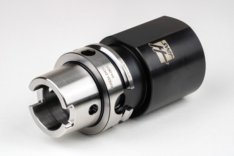

HSK63A 25 mm-Halter für Schaftfräser x 110 mm-Lehrenlänge, TSC
Teilenummer: 04-0825
HSK63A-EM25-110
Preis: 167.95 ( / Einheit)
Preis: 2398.95 ( / Einheit)
Preis: 713.95 ( / Einheit)
Preis: 95.95 ( / Einheit)
Preis: 431.95 ( / Einheit)
Preis: 1007.95 ( / Einheit)
92.97
1699.97
505.97
67.97
305.97
713.97
Dieser HSK63A Halter für Schaftfräser hat einen Bohrungsdurchmesser von 25 mm und eine Lehrenlänge von 110 mm. Es verwendet die Weldon-Flachnorm mit seitlicher Klemmung zum sicheren Klemmen von Schneidwerkzeugen. Er ist geeignet für Kühlmittel für Durchgangswerkzeuge (TSC).
  • Technische Daten für Werkzeughalter und Anzugsbolzen
Messsystem Metrisch – ISO
Kegel HSK63A
[ØD] Lochdurchmesser 25,0 mm
[ØBD] Fräserdurchmesser 65,0 mm
[ØBD2] Min. Fräserdurchmesser 45,0 mm
[GL] Lehrenlänge 110,0 mm
[BL] Körperlänge 84,0 mm
[TP1] Gewinde M18-2.0
Rundlauf 0,003 mm
Ausgewuchtet nach Drehzahl 25000
Bohrungstoleranz H5
Durch Werkzeug-Kühlmittel Ja
Gewicht 5,1 lbs/2,3 kg
Ursprungsland China
