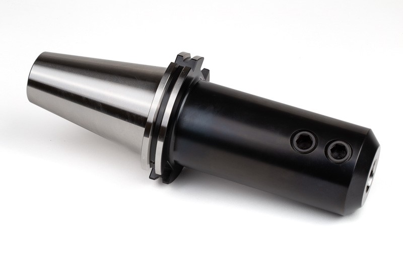

SK50 25 mm-Halter für Schaftfräser x 160 mm Lehrenlänge, TSC
Teilenummer: 04-1065
SK50-EM25-160

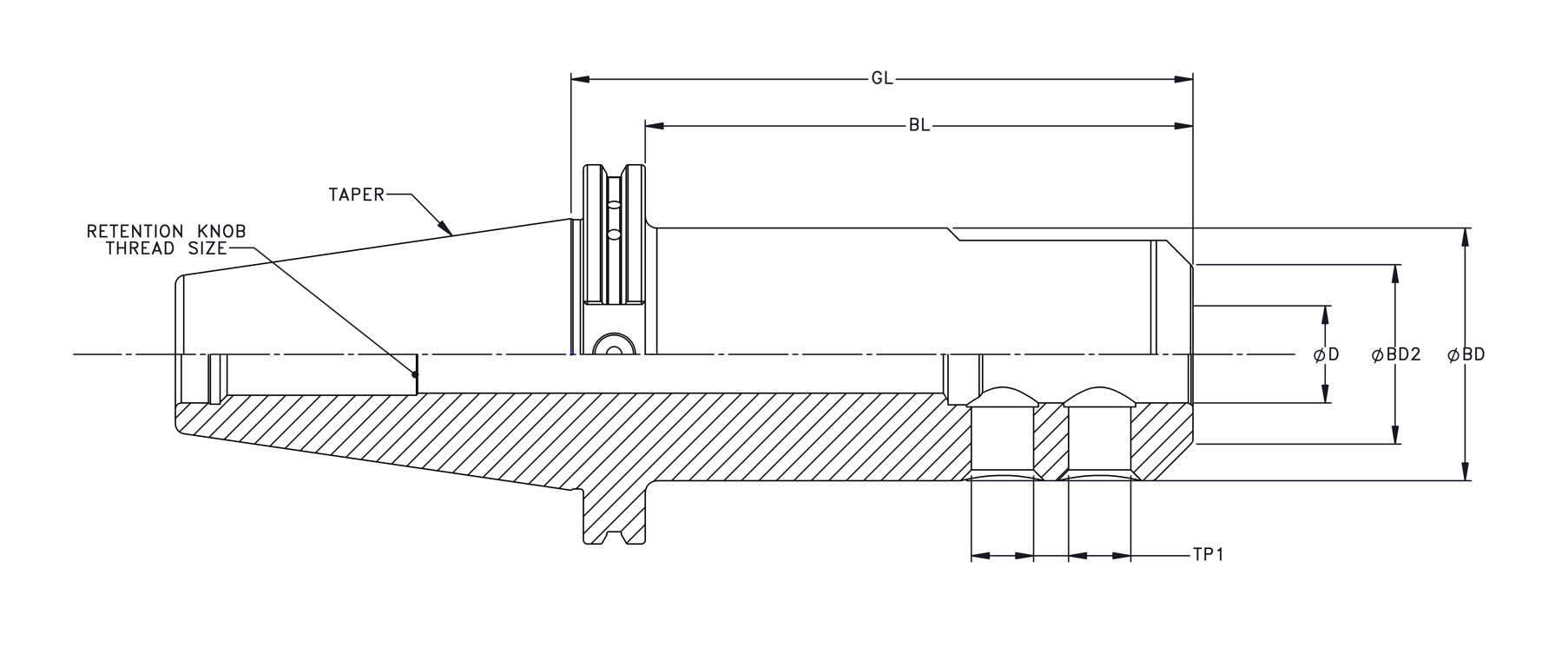

  • Technische Daten für Werkzeughalter und Anzugsbolzen
Messsystem Metrisch – ISO
Kegel SK50
[ØD] Lochdurchmesser 25,0 mm
[ØBD] Fräserdurchmesser 65,0 mm
[ØBD2] Min. Fräserdurchmesser 45,0 mm
[GL] Lehrenlänge 160,0 mm
[BL] Körperlänge 140,9 mm
[TP1] Gewinde M18×2,0
Rundlauf 0,005 mm
Ausgewuchtet nach Drehzahl 15.000
Bohrungstoleranz H4
Gewindegröße Zugbolzen M24×3,0
Durch Werkzeug-Kühlmittel Ja
