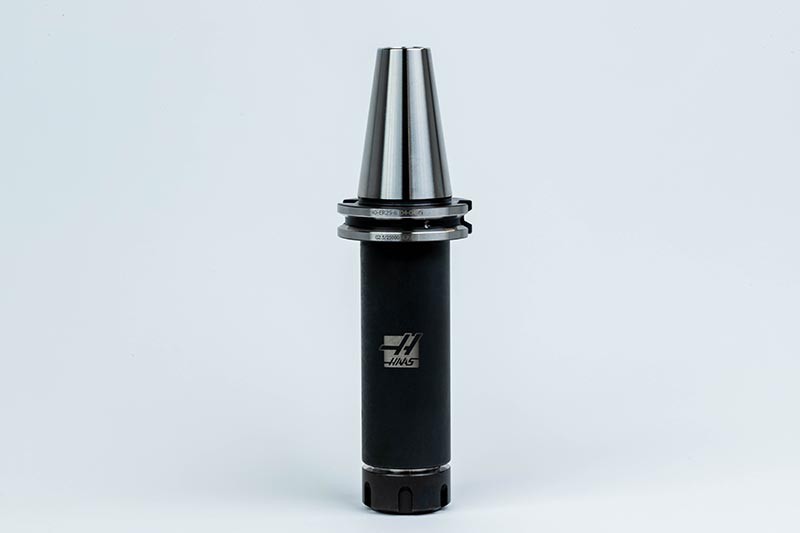

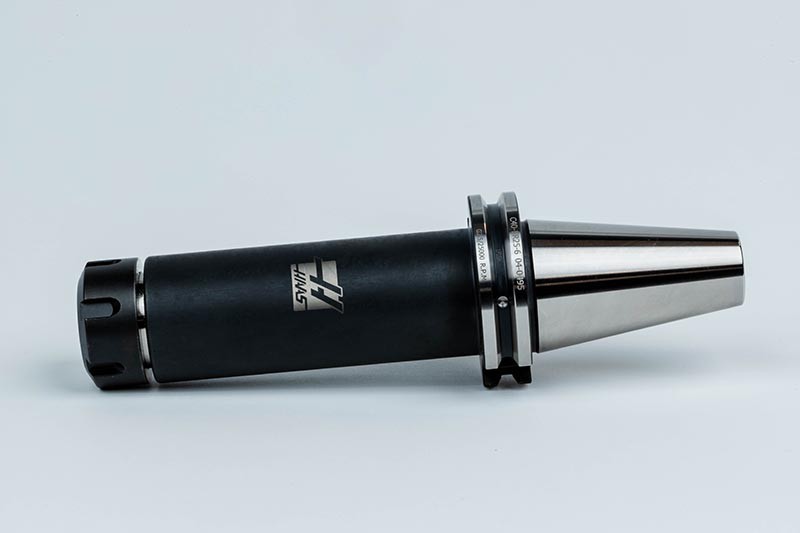

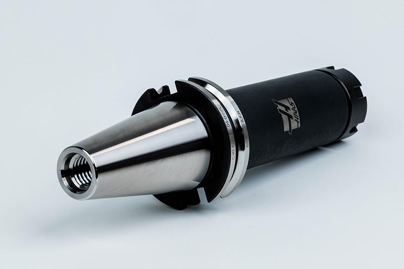

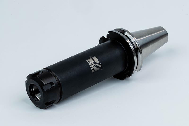

CT40 ER25 Spannzangenfutter x 6"-Lehrenlänge, TSC
Teilenummer: 04-0495
CAT40-ER25-6”
Preis: 109.95 ( / Einheit)
54.97
Dieses CAT40 ER25 Spannzangenfutter nimmt eine Vielzahl von ER25-Spannzangenarten auf und hat eine Lehrenlänge von 6 Zoll. Das Design der Doppelkegelspannzange bietet eine hohe Klemmkraft für runde, glatte Schaftwerkzeuge und einen großen Greifbereich mit ausgezeichneter Gesamtanzeige Unwucht und Ausgewogenheit. Es ist für Kühlmittel für Durchgangswerkzeuge (TSC) geeignet und verfügt über ein 5/8-Zoll-11-Gewinde für den Anzugsbolzen.
  • 3D-Modell (ZIP)
Messsystem Inch – ANSI
Kegel CT40
Spannhülsenserie ER-25
[ØBD] Fräserdurchmesser 1,654 Zoll
[GL] Lehrenlänge 6,0 Zoll
[BL] Körperlänge 5,25 Zoll
Rundlauf 0,0003 Zoll
Ausgewuchtet nach Drehzahl 20000
Gewindegröße Zugbolzen 5/8"-11
Durch Werkzeug-Kühlmittel Ja
Gewicht 4,3 lbs / 2,0 kg
Ursprungsland China
