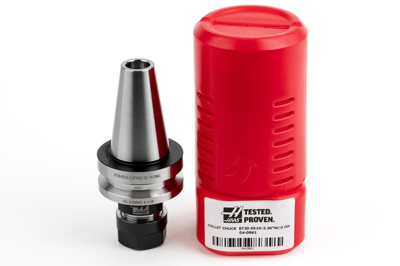

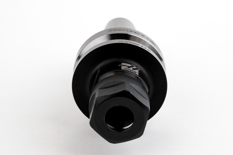

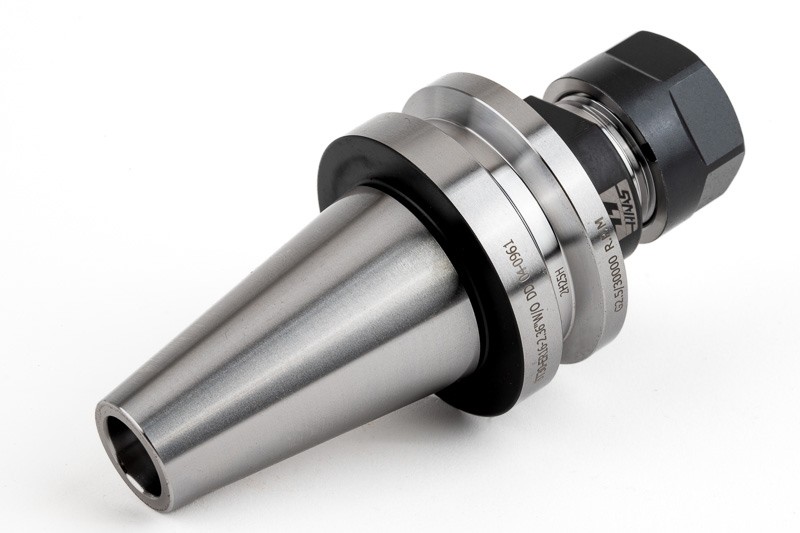

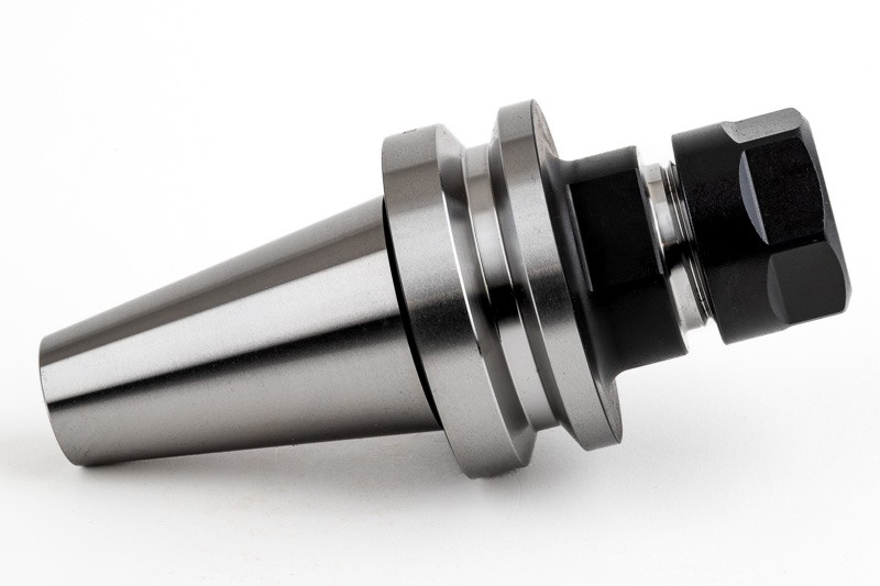

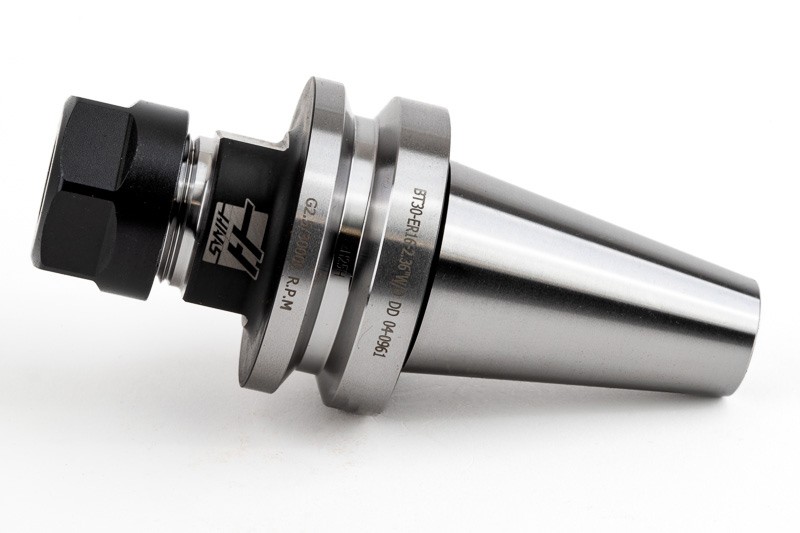

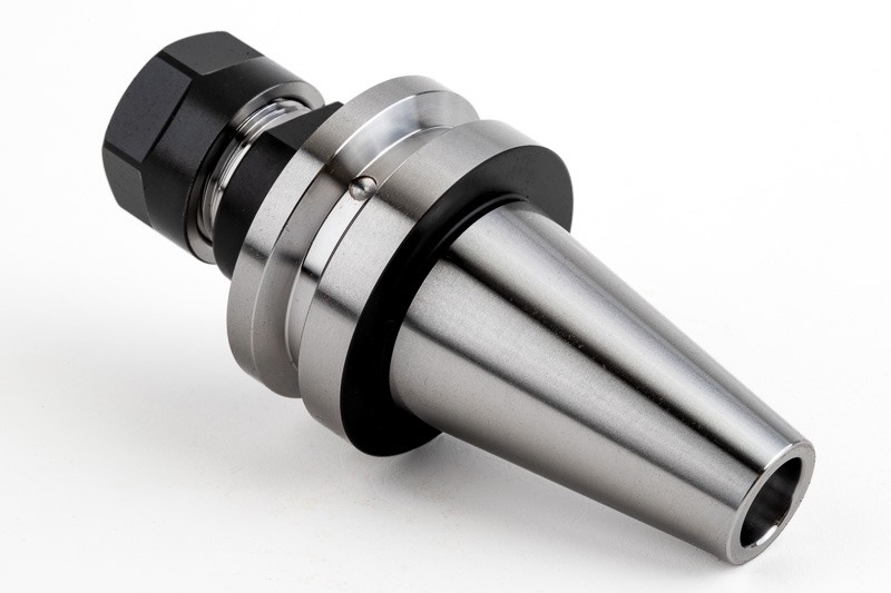

Dieses BT30 ER16 Spannzangenfutter nimmt eine Vielzahl von ER16-Spannzangenarten auf und hat eine Lehrenlänge von 60 mm. Das Design der Doppelkegelspannzange bietet eine hohe Klemmkraft für runde, glatte Schaftwerkzeuge und einen großen Greifbereich mit ausgezeichneter Gesamtanzeige Unwucht und Ausgewogenheit. Es ist geeignet für Kühlmittel für Durchgangswerkzeuge (TSC) und verfügt über ein M12x1,75-Gewinde für den Anzugsbolzen.
  • Technische Daten für Werkzeughalter und Anzugsbolzen
Messsystem Metrisch – ISO
Kegel BT30
Spannhülsenserie ER-16
[ØBD] Fräserdurchmesser 28,0 mm
[GL] Lehrenlänge 60,0 mm
[BL] Körperlänge 38,0 mm
Rundlauf 0,005 mm
Ausgewuchtet nach Drehzahl 30000
Gewindegröße Zugbolzen M12-1.75
Durch Werkzeug-Kühlmittel Ja
Gewicht 1,3 lbs\0,6 kg
