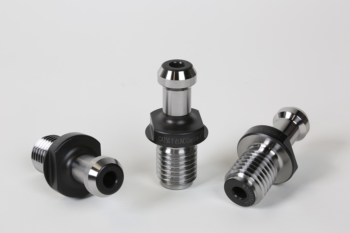

Haas CT50 Anzugsbolzen, TSC, 10er-Pack
Teilenummer: 04-0203
CT50 TSC PULL STUD, PACK OF 10
Preis: 173.95 ( / Einheit)
95.97

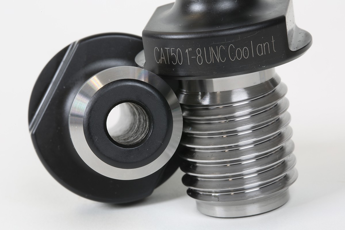

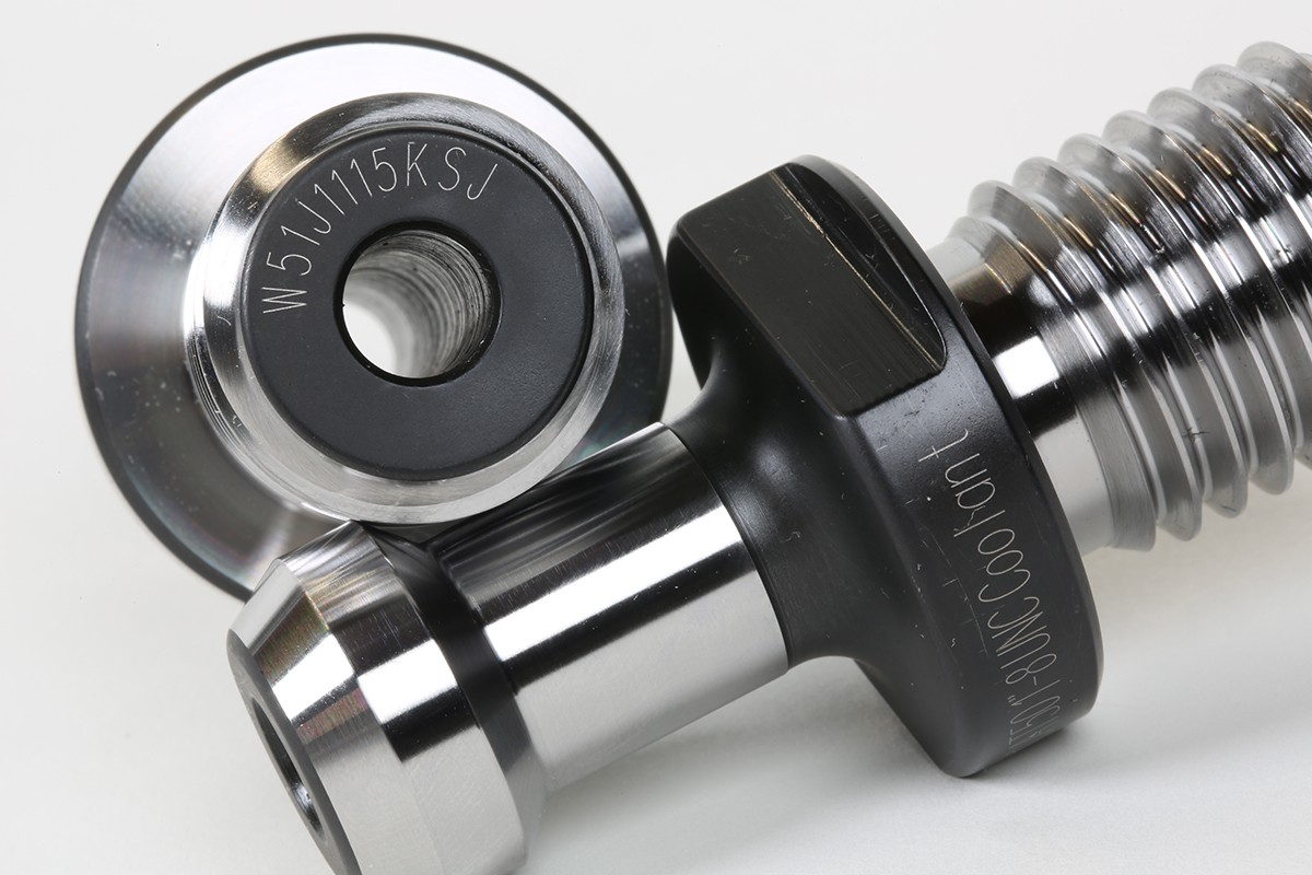

Diese hochwertigen CT50 TSC-Anzugsbolzen/Halteknöpfe sind speziell für den Einsatz in Haas CT50-Maschinen konzipiert. Sie weisen einen 45°-Anzugsbolzenwinkel, einen 0,905"-Anzugsbolzendurchmesser und einen 0,669"-Halsdurchmesser auf und verfügen über eine 1"-8-Gewindegröße. Diese Anzugsbolzen besitzen eine Durchgangsbohrung für Kühlmittel. 10er-Pack.
  • Technische Daten für Werkzeughalter und Anzugsbolzen
  • 3D-Modell (ZIP)
Messsystem Inch - ANSI
Kegel CT50
[ØK] Knopfdurchmesser 0,905 Zoll
[ØN] Halsdurchmesser 0,669 Zoll
[W] Schlüsselgabeldurchmesser 1,181 in
[OAL] Gesamtlänge 3,075 Zoll
[FT] Flansch bis Beginn des Gewindeschneiders 1,377 Zoll
[FE] Flansch bis Ende des Knopfes 1,771 Zoll
[KA] Knopfwinkel 45 Grad
[TP] Gewindeganghöhe 1 Zoll-8
Anzahl der Teile 10
Durch Werkzeug-Kühlmittel Ja
Gewicht 5,6 lb/2,5 kg
Ursprungsland China
