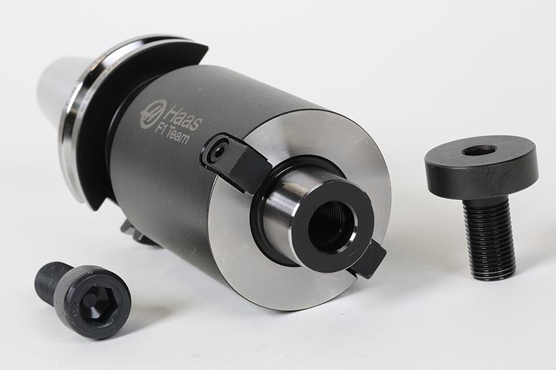

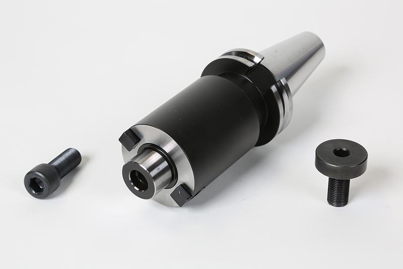

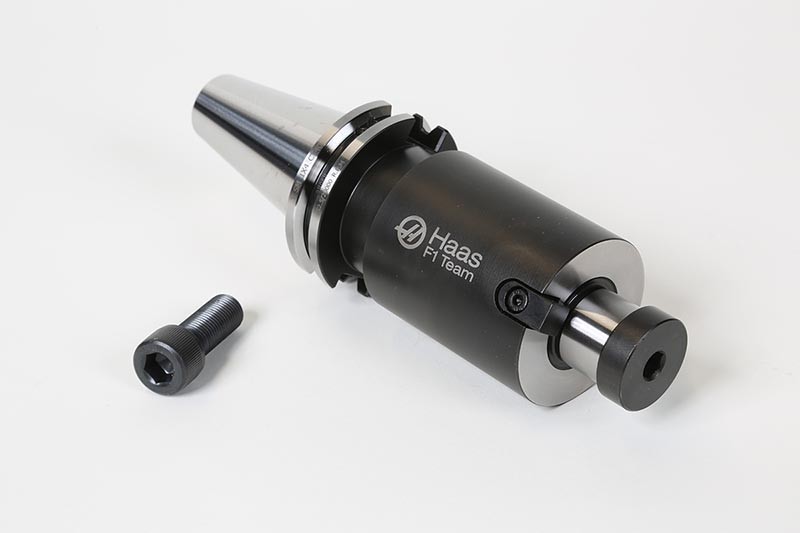

CT40 Fräseraufnahme 1"-Anbohrerdurchmesser x 4"-Lehrenlänge, TSC
Teilenummer: 04-0014
C40-SM1.0-4
Preis: 80.95 ( / Einheit)
40.97
Dieser hochwertige CT40 Werkzeughalter für Plan- und Eckfräser hat einen Bohrungsdurchmesser von 1" und eine Lehrenlänge von 4". Er besteht aus gehärtetem, legiertem Stahl gefertigt und für die Aufnahme einer Vielzahl von Schaft- und Stirnfräsern ausgelegt. Die Antriebsschlüssel sind abnehmbar, was die Vielseitigkeit erhöht. Beinhaltet eine massive Dornschraube; eine Schraube mit durchgehendem Kühlmitteldorn ist für Fräser mit innerer Kühlmittelzufuhr erforderlich.
  • 3D-Modell (ZIP)
Messsystem Inch - ANSI
Kegel CT40

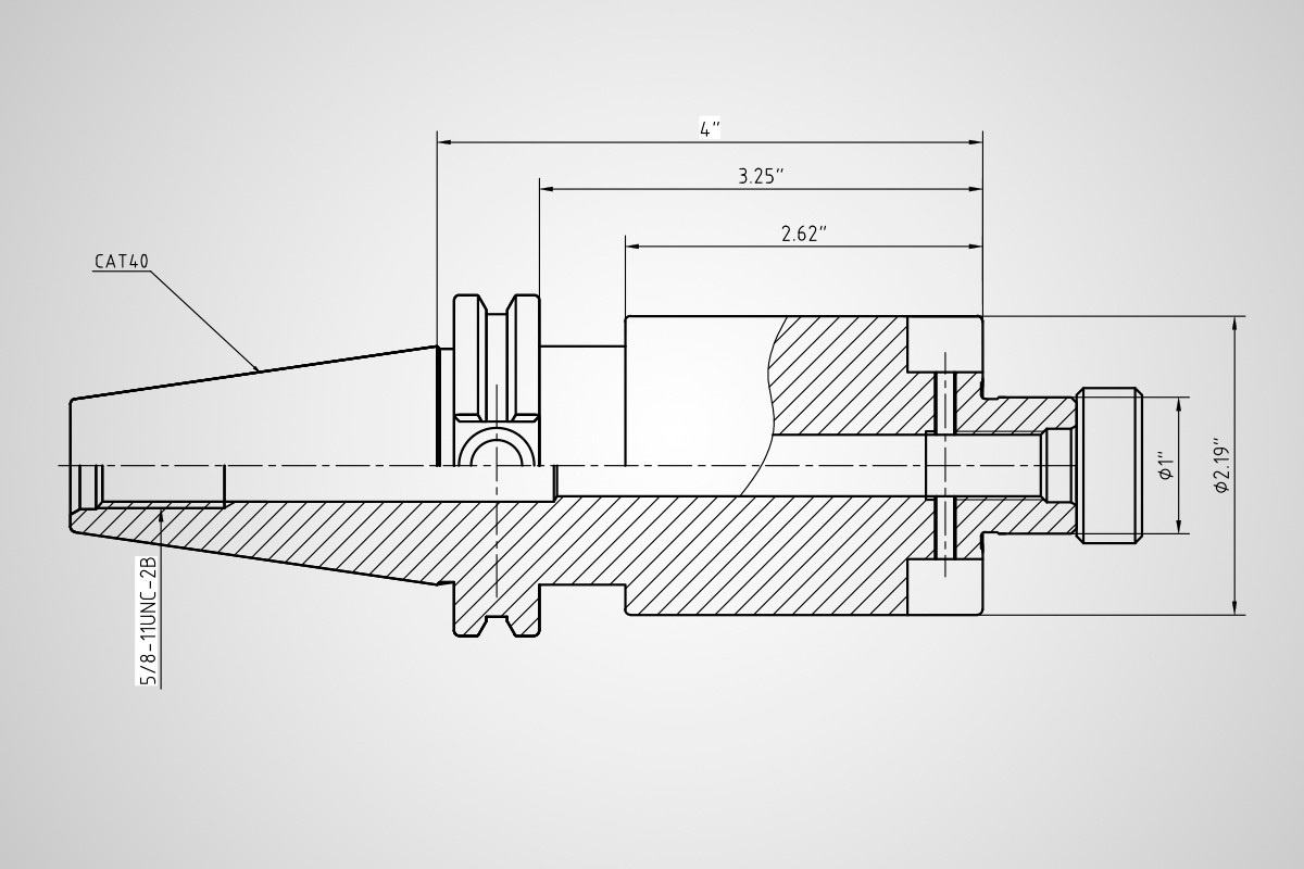

[ØPD] Anbohrerdurchmesser 1,0 Zoll/1 Zoll
[ØBD] Fräserdurchmesser 2,19 Zoll
[GL] Lehrenlänge 4,0 Zoll
[BL] Körperlänge 2,62 Zoll
[PL] Anbohrerlänge 0,687 Zoll
[DH] Höhe der Antriebsschraube 0,189 Zoll
[a] Keilnutbreite 0,375 in
[TP1] Gewinde 1/2 Zoll–20

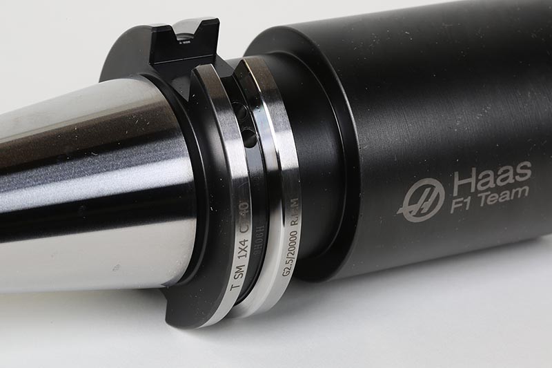

[TIR] Rundlauf 0,0002 Zoll
Ausgewuchtet nach Drehzahl 20000
Gewindegröße Zugbolzen 5/8"-11
Durch Werkzeug-Kühlmittel Ja
Gewicht 5,3 lb \ 2,4 kg
