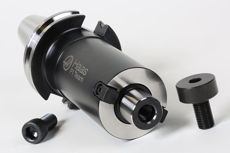

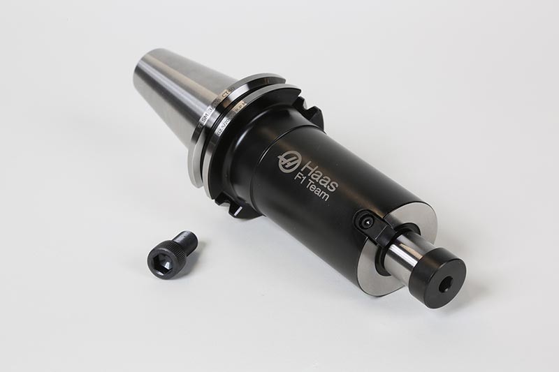

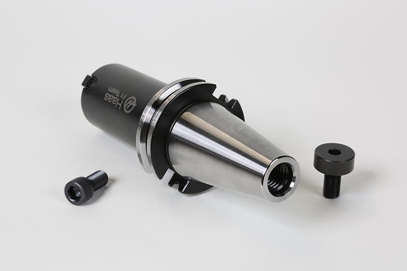

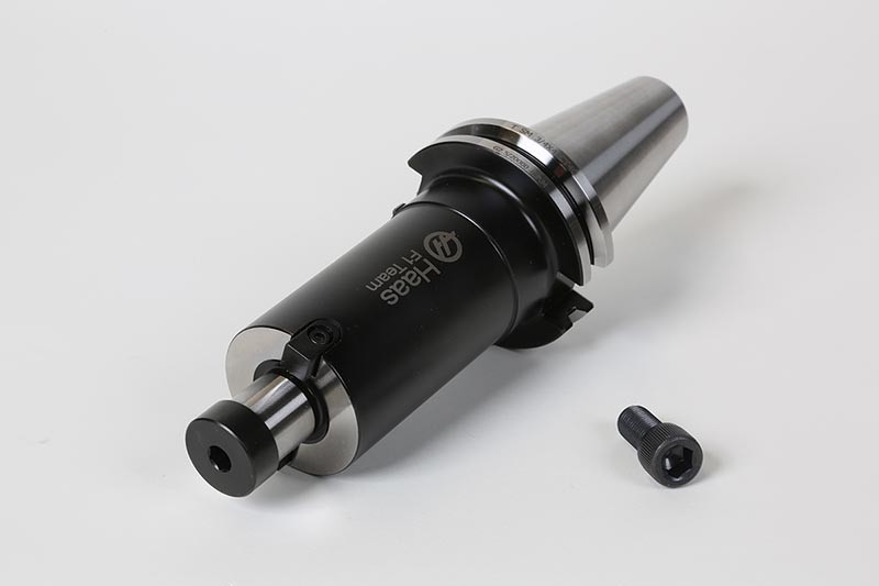

CT40 Fräseraufnahme 3/4"-Anbohrerdurchmesser x 4"-Lehrenlänge, TSC
Teilenummer: 04-0016
C40-SM.75-4
Preis: 80.95 ( / Einheit)
40.97
Dieser hochwertige CT40 Werkzeughalter für Plan- und Eckfräser hat einen Bohrungsdurchmesser von 3/4" und eine Lehrenlänge von 4". Er besteht aus gehärtetem, legiertem Stahl gefertigt und für die Aufnahme einer Vielzahl von Schaft- und Stirnfräsern ausgelegt. Die Antriebsschlüssel sind abnehmbar, was die Vielseitigkeit erhöht. Beinhaltet eine massive Dornschraube; eine Schraube mit durchgehendem Kühlmitteldorn ist für Fräser mit innerer Kühlmittelzufuhr erforderlich.
  • 3D-Modell (ZIP)
Messsystem Inch - ANSI
Kegel CT40

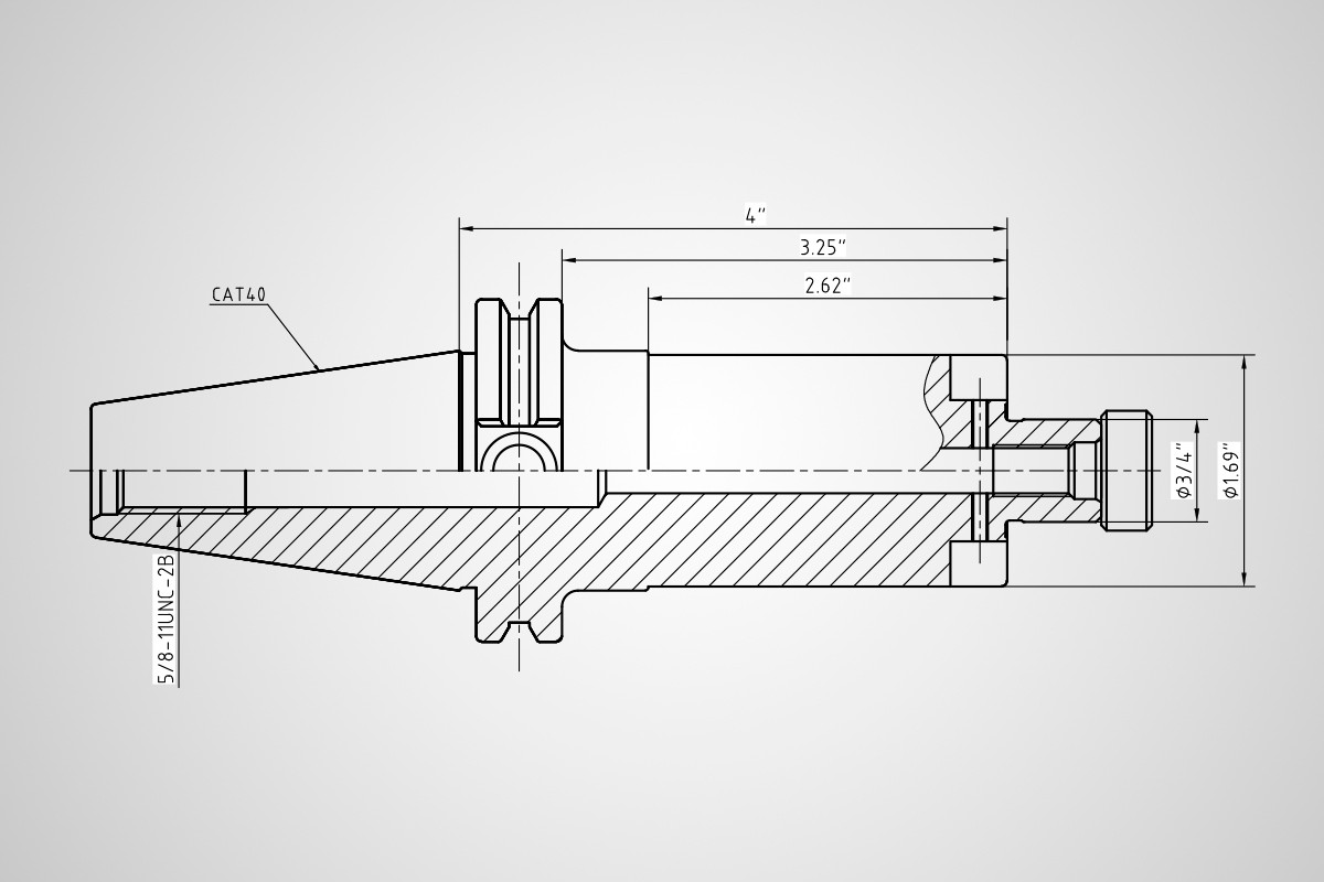

[ØPD] Anbohrerdurchmesser 0,75 Zoll \ 3/4"
[ØBD] Fräserdurchmesser 1,69 Zoll
[GL] Lehrenlänge 4,0 Zoll
[BL] Körperlänge 2,62 Zoll
[PL] Anbohrerlänge 0,687 Zoll
[DH] Höhe der Antriebsschraube 0,16 Zoll
[a] Keilnutbreite 0,3125 Zoll
[TP1] Gewinde 3/8"-24
[TIR] Rundlauf 0,0002 Zoll
Ausgewuchtet nach Drehzahl 20000
Gewindegröße Zugbolzen 5/8"-11
Durch Werkzeug-Kühlmittel Ja
Gewicht 4,1 lbs / 1,9 kg
Ursprungsland China
