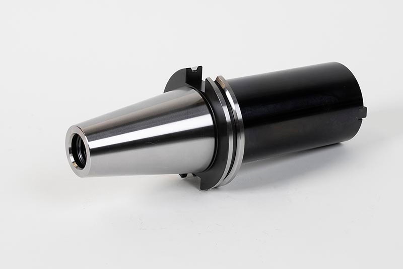

CT50 Fräseraufnahme 1"-Anbohrerdurchmesser x 6"-Lehrenlänge, TSC
Teilenummer: 04-0022
C50-SM1.0-6 Holder
Preis: 115.95 ( / Einheit)
86.97

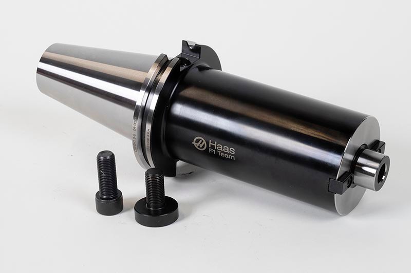

Dieser hochwertige CT50 Werkzeughalter für Plan- und Eckfräser hat einen Bohrungsdurchmesser von 1" und eine Lehrenlänge von 6". Er besteht aus gehärtetem, legiertem Stahl gefertigt und für die Aufnahme einer Vielzahl von Schaft- und Stirnfräsern ausgelegt. Die Antriebsschlüssel sind abnehmbar, was die Vielseitigkeit erhöht. Beinhaltet eine massive Dornschraube; eine Schraube mit durchgehendem Kühlmitteldorn ist für Fräser mit innerer Kühlmittelzufuhr erforderlich.
  • 3D-Modell (ZIP)
Messsystem Inch - ANSI
Kegel CT50

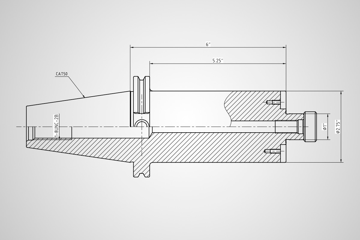

[ØPD] Anbohrerdurchmesser 1,0 Zoll/1 Zoll
[ØBD] Fräserdurchmesser 2,75 Zoll
[GL] Lehrenlänge 6,0 Zoll
[BL] Körperlänge 5,25 Zoll
[PL] Anbohrerlänge 0,687 Zoll
[DH] Höhe der Antriebsschraube 0,189 Zoll
[a] Keilnutbreite 0,375 in
[TP1] Gewinde 1/2 Zoll–20
[TIR] Rundlauf 0,0002 Zoll
Ausgewuchtet nach Drehzahl 15000
Gewindegröße Zugbolzen 1 Zoll-8
Durch Werkzeug-Kühlmittel Ja
Gewicht 12,1 lbs / 5,5 kg
Ursprungsland China
