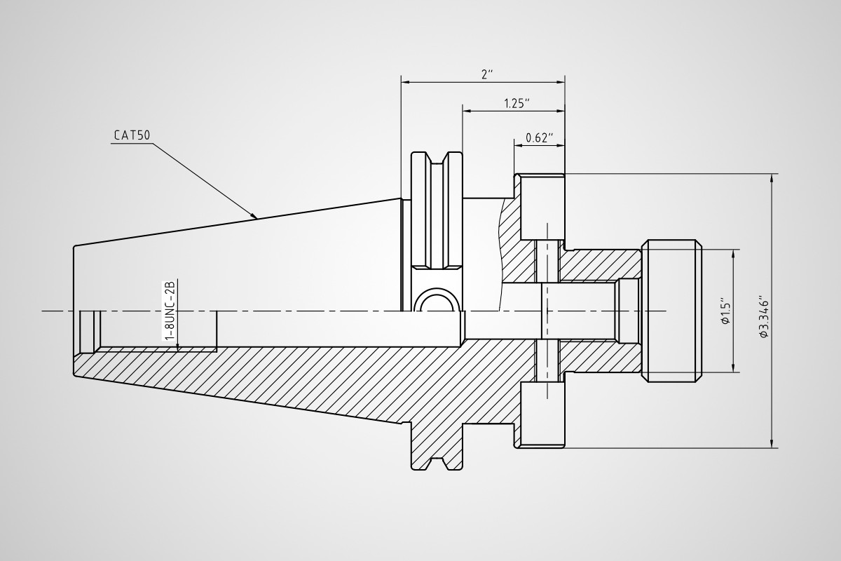

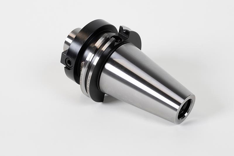

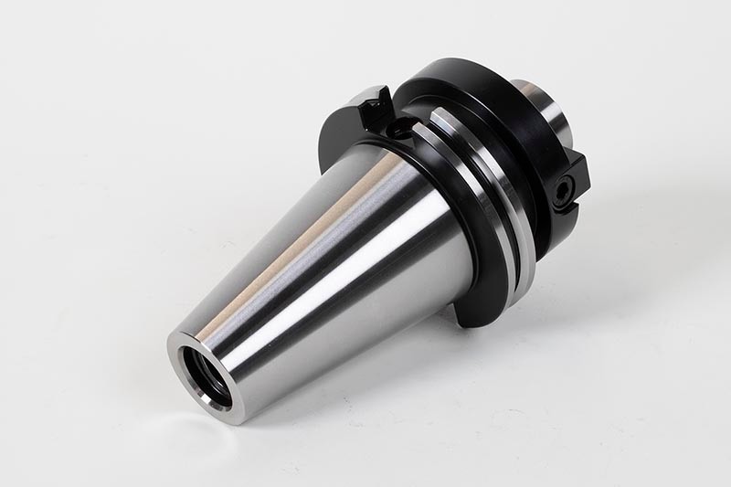

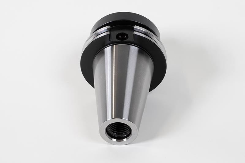

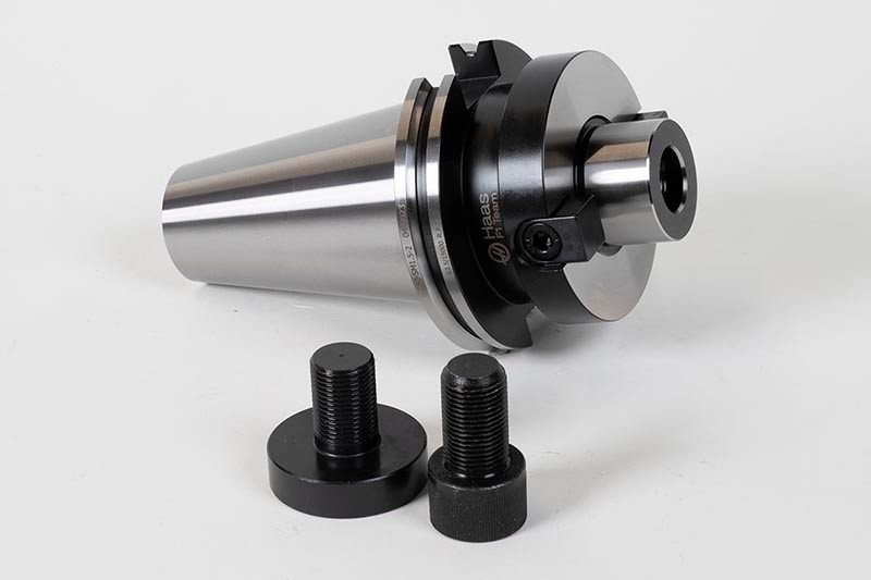

CT50 Fräseraufnahme 1-1/2"-Anbohrerdurchmesser x 2"-Lehrenlänge, TSC
Teilenummer: 04-0023
C50-SM1.5-2 Holder
Preis: 103.95 ( / Einheit)
83.97
Dieser hochwertige CT50 Werkzeughalter für Plan- und Eckfräser hat einen Bohrungsdurchmesser von 1-1/2" und eine Lehrenlänge von 2". Er besteht aus gehärtetem, legiertem Stahl gefertigt und für die Aufnahme einer Vielzahl von Schaft- und Stirnfräsern ausgelegt. Die Antriebsschlüssel sind abnehmbar, was die Vielseitigkeit erhöht. Beinhaltet eine massive Dornschraube; eine Schraube mit durchgehendem Kühlmitteldorn ist für Fräser mit innerer Kühlmittelzufuhr erforderlich.
  • 3D-Modell (ZIP)
Messsystem Inch - ANSI
Kegel CT50
[ØPD] Anbohrerdurchmesser 1,5 Zoll / 1-1/2"
[ØBD] Fräserdurchmesser 3,35 Zoll
[GL] Lehrenlänge 2,0 Zoll
[BL] Körperlänge 0,62 Zoll
[PL] Anbohrerlänge 0,938 Zoll
[DH] Höhe der Antriebsschraube 0,3125 Zoll
[a] Keilnutbreite 0,625 Zoll
[TP1] Gewinde 3/4 Zoll–16
[TIR] Rundlauf 0,0002 Zoll
Ausgewuchtet nach Drehzahl 15000
Gewindegröße Zugbolzen 1 Zoll-8
Durch Werkzeug-Kühlmittel Ja
Gewicht 9,5 lb \ 4,3 kg
Ursprungsland China
