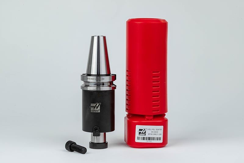

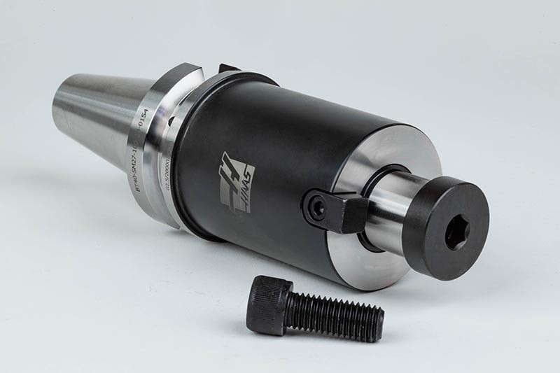

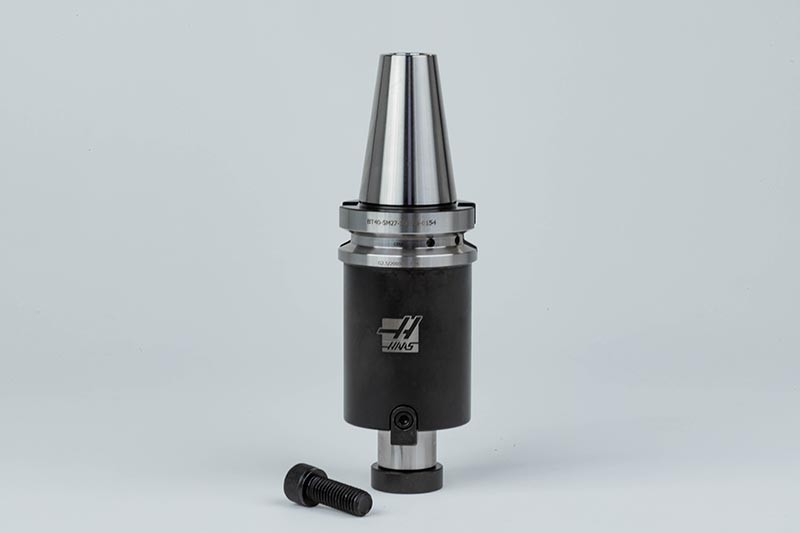

Dieser hochwertige BT40 Werkzeughalter für Plan- und Eckfräser hat einen Bohrungsdurchmesser von 27 mm und eine Lehrenlänge von 100 mm. Er besteht aus gehärtetem, legiertem Stahl gefertigt und für die Aufnahme einer Vielzahl von Schaft- und Stirnfräsern ausgelegt. Die Antriebsschlüssel sind abnehmbar, was die Vielseitigkeit erhöht. Beinhaltet eine massive Dornschraube; eine Schraube mit durchgehendem Kühlmitteldorn ist für Fräser mit innerer Kühlmittelzufuhr erforderlich.
  • 3D-Modell (ZIP)

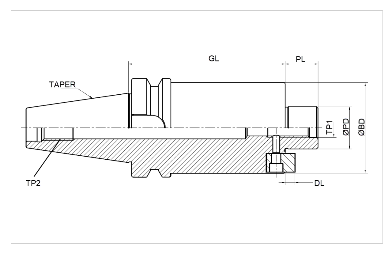

Messsystem Metrisch - ISO
Kegel BT40
[ØPD] Anbohrerdurchmesser 27,0 mm
[ØBD] Fräserdurchmesser 58,0 mm
[GL] Lehrenlänge 100,0 mm
[BL] Körperlänge 73,0 mm
[PL] Anbohrerlänge 21,0 mm
[DH] Höhe der Antriebsschraube 6,3 mm
[a] Keilnutbreite 12,0 mm
[TP1] Gewinde M12-1.75
[TIR] Rundlauf 0,01 mm
Ausgewuchtet nach Drehzahl 20000
Gewindegröße Zugbolzen M16-2.0
Durch Werkzeug-Kühlmittel Ja
Gewicht 5,7 lbs / 2,6 kg
Ursprungsland China
