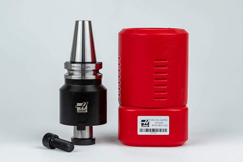

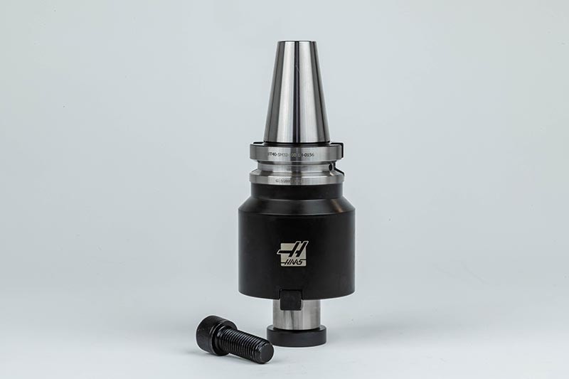

BT40 Fräseraufnahme 32-mm-Anbohrerdurchmesser x 100-mm-Lehrenlänge, TSC
Teilenummer: 04-0156
BT40-SM32-100
Preis: 73.95 ( / Einheit)
Preis: 1598.95 ( / Einheit)
Preis: 475.95 ( / Einheit)
Preis: 63.95 ( / Einheit)
Preis: 287.95 ( / Einheit)
Preis: 671.95 ( / Einheit)
51.97
1124.97
334.97
44.97
202.97
472.97

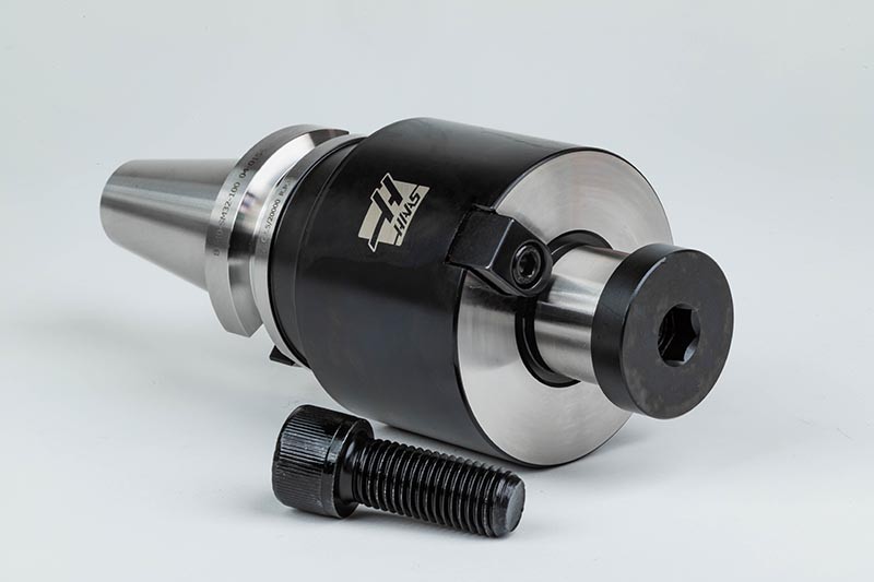

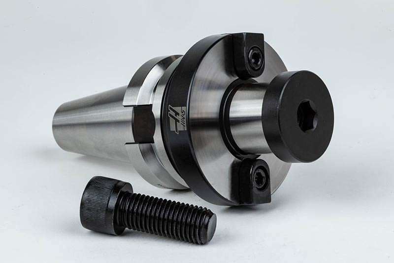

Dieser hochwertige BT40 Werkzeughalter für Plan- und Eckfräser hat einen Bohrungsdurchmesser von 32 mm und eine Lehrenlänge von 100 mm. Er besteht aus gehärtetem, legiertem Stahl gefertigt und für die Aufnahme einer Vielzahl von Schaft- und Stirnfräsern ausgelegt. Die Antriebsschlüssel sind abnehmbar, was die Vielseitigkeit erhöht. Beinhaltet eine massive Dornschraube; eine Schraube mit durchgehendem Kühlmitteldorn ist für Fräser mit innerer Kühlmittelzufuhr erforderlich.
  • 3D-Modell (ZIP)

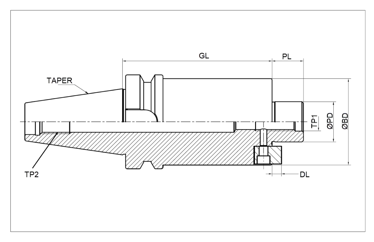

Messsystem Metrisch - ISO
Kegel BT40
[ØPD] Anbohrerdurchmesser 32,0 mm
[ØBD] Fräserdurchmesser 78,0 mm
[GL] Lehrenlänge 100,0 mm
[BL] Körperlänge 63,0 mm
[PL] Anbohrerlänge 24,0 mm
[DH] Höhe der Antriebsschraube 7,0 mm
[a] Keilnutbreite 14,0 mm
[TP1] Gewinde M16-2.0
[TIR] Rundlauf 0,01 mm
Ausgewuchtet nach Drehzahl 20000
Gewindegröße Zugbolzen M16-2.0
Durch Werkzeug-Kühlmittel Ja
Gewicht 8,2 lbs / 3,7 kg
Ursprungsland China
