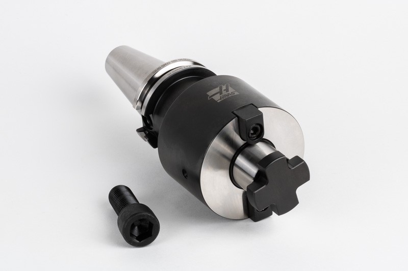

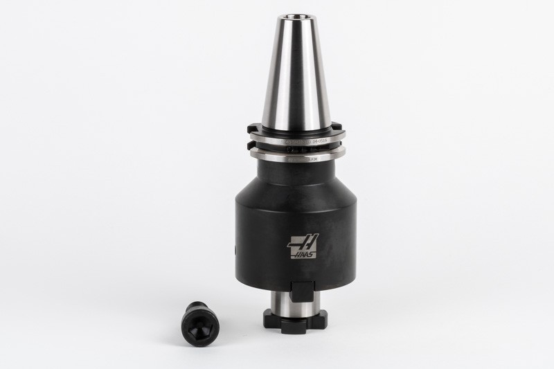

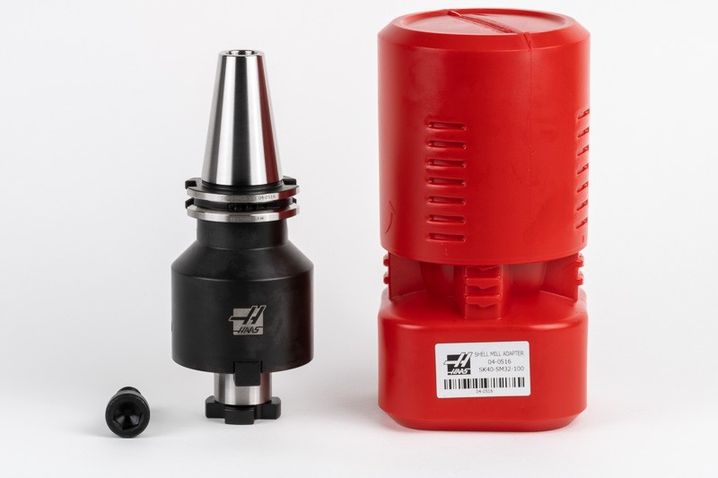

SK40/DIN Fräseraufnahme, 32 mm Anbohrerdurchmesser x 100 mm Lehrenlänge, innere Kühlmittelzufuhr
Teilenummer: 04-0516
SK40-SM32-100

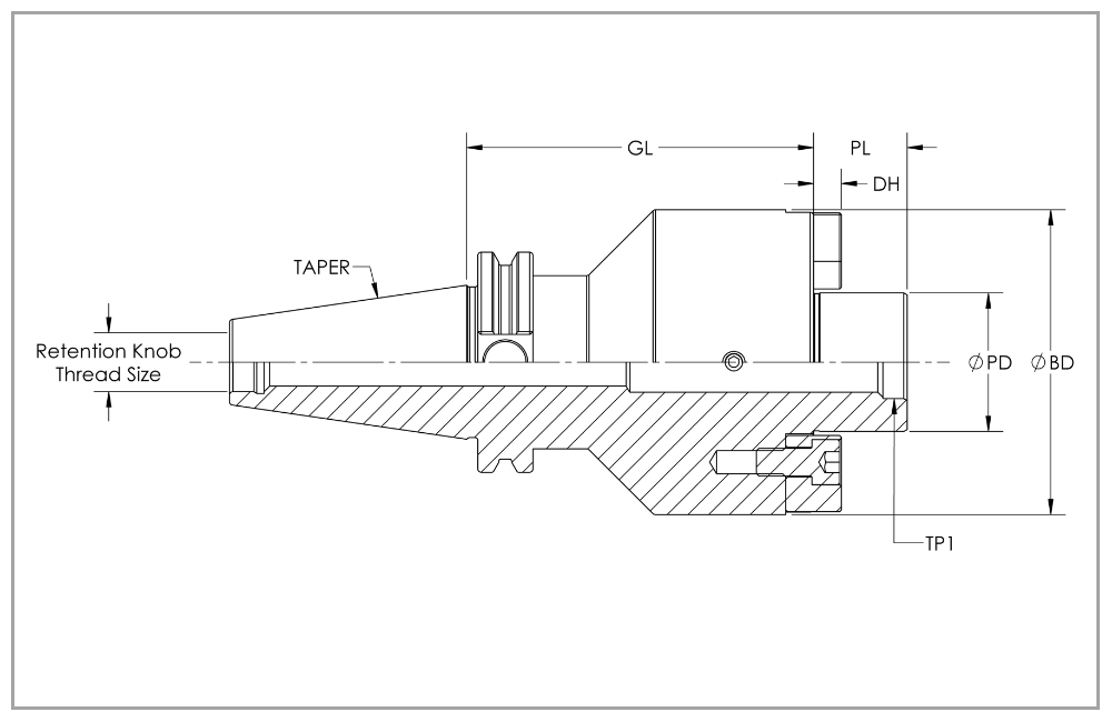

  • Technische Daten für Werkzeughalter und Anzugsbolzen
Messsystem Metrisch - ISO
Kegel SK40 \ DIN
[ØPD] Anbohrerdurchmesser 32,0 mm
[ØBD] Fräserdurchmesser 78,0 mm
[GL] Lehrenlänge 100,0 mm
[BL] Körperlänge 65,0 mm
[PL] Anbohrerlänge 24,0 mm
[DH] Höhe der Antriebsschraube 7,0 mm
[a] Keilnutbreite 14,0 mm
[TP1] Gewinde M16-2.0
[TIR] Rundlauf 0,01 mm
Ausgewuchtet nach Drehzahl 20000
Gewindegröße Zugbolzen M16-2.0
Durch Werkzeug-Kühlmittel Ja
Gewicht 8,2 lbs / 3,7 kg
Ursprungsland China
