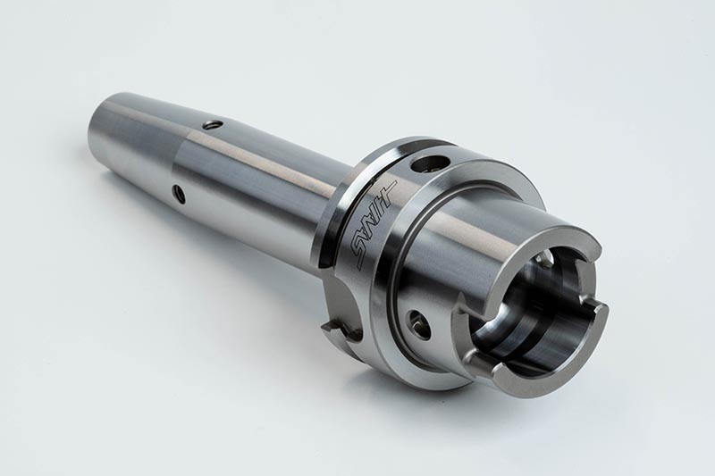

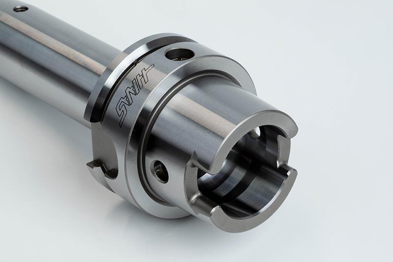

HSK63A 3/8"-Schrumpfhalter x 6,3"-Lehrenlänge, TSC
Teilenummer: 04-0485
HSK63A-SF3/8-6.30C
Preis: 246.95 ( / Einheit)
172.97
Dieser hochwertige Haas HSK63A Schrumpfhalter nimmt Werkzeuge mit 3/8"-Schaft sicher auf und hat eine Lehrenlänge von 6,3". Er bietet eine sehr geringe Unrundheit (0,0001" TIR), eine sehr hohe Greifkraft und einen schnellen Werkzeugwechsel, wenn er mit Haas Schrumpfmaschinen verwendet wird.
  • 3D-Modell (ZIP)
  • Technische Daten für Werkzeughalter und Anzugsbolzen
Messsystem Inch - ANSI
Kegel HSK63A
[ØD] Lochdurchmesser 0,375 Zoll \ 3/8"
[ØBD2] Min. Fräserdurchmesser 0,9449 Zoll
[ØBD] Max. Fräserdurchmesser 1,2598 Zoll
[GL] Lehrenlänge 6,2992 Zoll
[BL] Körperlänge 5,2756 Zoll
[OAL] Gesamtlänge 7,5591 Zoll
[LSCN] Min. Einspannlänge 1,2402 Zoll
[LSCX] Max. Einspannlänge 1,7126 Zoll
[SIG°]] Winkel 4,5 GRAD
[TIR] Rundlauf 0,00012 Zoll
Ausgewuchtet nach Drehzahl 25000
Durch Werkzeug-Kühlmittel Ja
Gewicht 2,2 lbs\1,0 kg
Ursprungsland Südkorea
