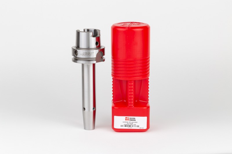

HSK63A 6mm Schrumpfhalter x 160mm Lehrenlänge, TSC
Teilenummer: 04-0539
HSK63A-SF6-160
Preis: 257.95 ( / Einheit)
Preis: 4873.95 ( / Einheit)
Preis: 1450.95 ( / Einheit)
Preis: 194.95 ( / Einheit)
Preis: 877.95 ( / Einheit)
Preis: 2046.95 ( / Einheit)
180.97
3424.97
1019.97
136.97
616.97
1438.97

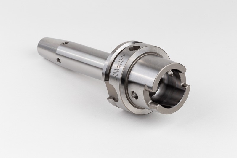

  • Technische Daten für Werkzeughalter und Anzugsbolzen
Messsystem Metrisch - ISO
Kegel HSK63A
[ØD] Lochdurchmesser 6,0 mm
[ØBD2] Min. Fräserdurchmesser 21,0 mm
[ØBD] Max. Fräserdurchmesser 27,0 mm
[GL] Lehrenlänge 160,0 mm
[BL] Körperlänge 134,0 mm
[OAL] Gesamtlänge 192,0 mm
[LSCN] Min. Einspannlänge 26,0 mm
[LSCX] Max. Einspannlänge 36,0 mm
[SIG°]] Winkel 4,5 GRAD
[TIR] Rundlauf 0,003 mm
Ausgewuchtet nach Drehzahl 25000
Durch Werkzeug-Kühlmittel Ja
Gewicht 2,2 lbs\1,0 kg
Ursprungsland Südkorea
