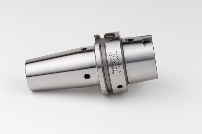

HSK63A 20mm Schrumpfhalter x 100mm Lehrenlänge, TSC
Teilenummer: 04-0549
HSK63A-SF20-100
Preis: 215.95 ( / Einheit)
Preis: 4098.95 ( / Einheit)
Preis: 1219.95 ( / Einheit)
Preis: 163.95 ( / Einheit)
Preis: 737.95 ( / Einheit)
Preis: 1721.95 ( / Einheit)
151.97
2874.97
855.97
114.97
517.97
1207.97
  • Technische Daten für Werkzeughalter und Anzugsbolzen
Messsystem Metrisch - ISO
Kegel HSK63A
[ØD] Lochdurchmesser 20,0 mm
[ØBD2] Min. Fräserdurchmesser 33,0 mm
[ØBD] Max. Fräserdurchmesser 42,0 mm
[GL] Lehrenlänge 100,0 mm
[BL] Körperlänge 74,0 mm
[OAL] Gesamtlänge 132,0 mm
[LSCN] Min. Einspannlänge 41,0 mm
[LSCX] Max. Einspannlänge 53,0 mm
[SIG°]] Winkel 4,5 GRAD
[TIR] Rundlauf 0,003 mm
Ausgewuchtet nach Drehzahl 25000
Durch Werkzeug-Kühlmittel Ja
Gewicht 2,2 lbs\1,0 kg
Ursprungsland Südkorea
