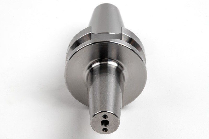

BT30 4 mm Schrumpfhalter x 65 mm Lehrenlänge, TSC
Teilenummer: 04-1438
BT30-SF4-65C
Preis: 162.95 ( / Einheit)
Preis: 3723.95 ( / Einheit)
Preis: 1108.95 ( / Einheit)
Preis: 148.95 ( / Einheit)
Preis: 670.95 ( / Einheit)
Preis: 1563.95 ( / Einheit)
105.97
2624.97
780.97
104.97
472.97
1102.97

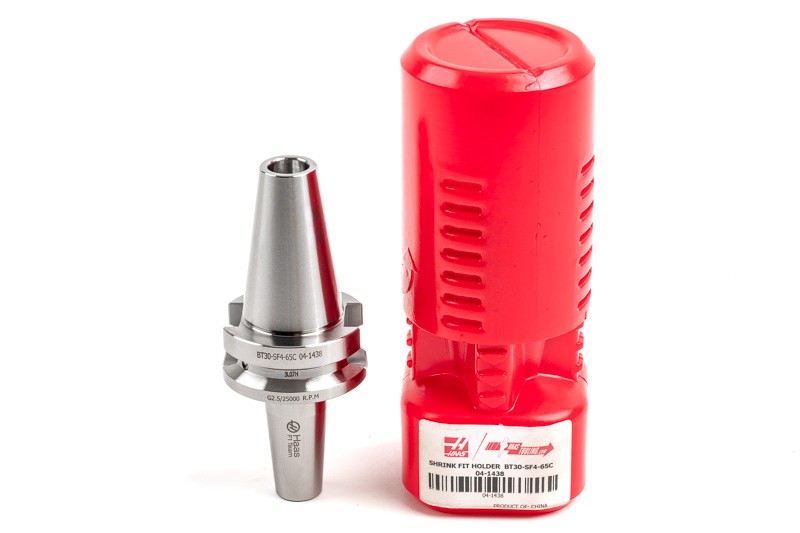

Dieser BT30 Schrumpfhalter hat einen Bohrungsdurchmesser von 4 mm und eine Lehrenlänge von 65 mm. Er bietet eine sehr geringe Unrundheit (0.003" TIR), eine sehr hohe Spannkraft und einen schnellen Werkzeugwechsel, wenn er mit Haas Schrumpfmaschinen verwendet wird. Es ist geeignet für Kühlmittel für Durchgangswerkzeuge (TSC) und verfügt über ein M12x1,75-Gewinde für den Anzugsbolzen.
  • Technische Daten für Werkzeughalter und Anzugsbolzen
Messsystem Metrisch – ISO
Kegel BT30
[ØD] Lochdurchmesser 4,0 mm
[ØBD2] Min. Fräserdurchmesser 15,0 mm
[ØBD] Max. Fräserdurchmesser 20,0 mm
[GL] Lehrenlänge 65,0 mm
[OAL] Gesamtlänge 113,4 mm
[LSCN] Min. Einspannlänge 15,0 mm
[SIG°]] Winkel 40,1°F (4,5°C)
Rundlauf 0,003 mm
Ausgewuchtet nach Drehzahl 25000
Gewindegröße Zugbolzen M12X1,75
Durch Werkzeug-Kühlmittel Ja
Spindelantrieb-Laufwerksschächte Ja
Gewicht 1,1 lb \ 0,5 kg
Ursprungsland China
