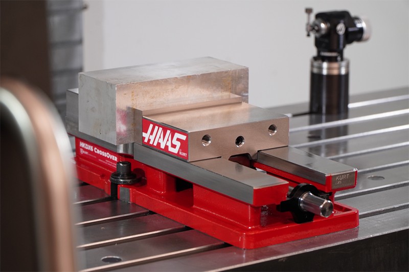

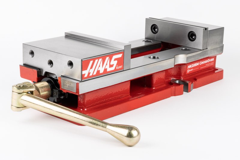

Schraubstock mit festen Werkstückhalterungs-Spannbacken für Fräsarbeiten – Übersicht
Welcher schraubstock mit festen spannbacken ist der richtige für sie? In dieser Übersicht erfahren Sie alles Wissenswerte über die Haas Schraubstöcke mit festen Spannbacken, damit Sie den richtigen Schraubstock für Ihre Arbeit auswählen können.
Haas Werkstückhalterung By Kurt
Das ist der gleiche, hochwertige DX6-Kurt-Schraubstock, den wir alle kennen und lieben – speziell für Haas entwickelt und mit dem Logo versehen. Statten Sie Ihre Maschine mit bewährten, hochwertigen Werkzeugen und Werkstückhalterungen aus.
