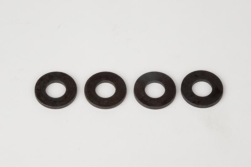

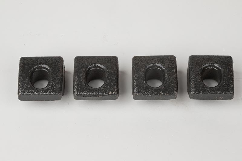

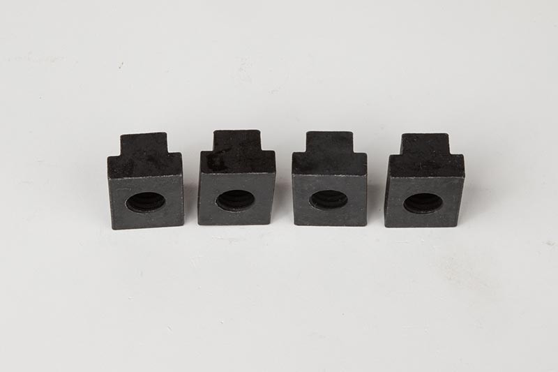

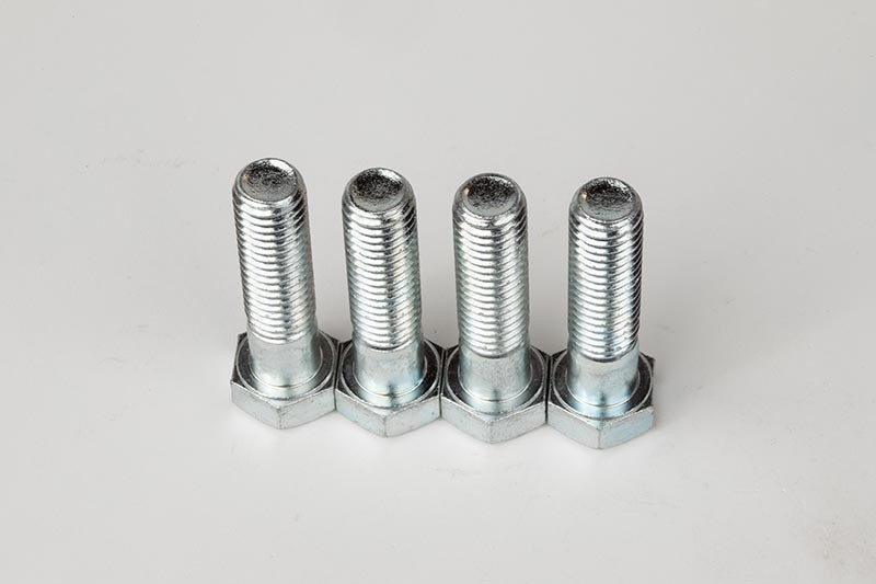

Diese einfachen Klemmpratzen aus duktilem Gusseisen bieten zusätzliche Sicherheit bei der Montage von Haas Drehprodukten und Schraubstöcken an T-Nut-Frästische und vereinfachen alternative Montagekonfigurationen. Jeder Satz umfasst vier (4) Klemmpratzen, zusammen mit den erforderlichen Befestigungsschrauben, Unterlegscheiben und Nutensteinen.
