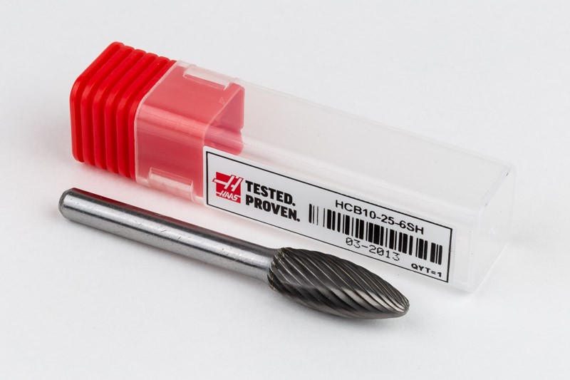

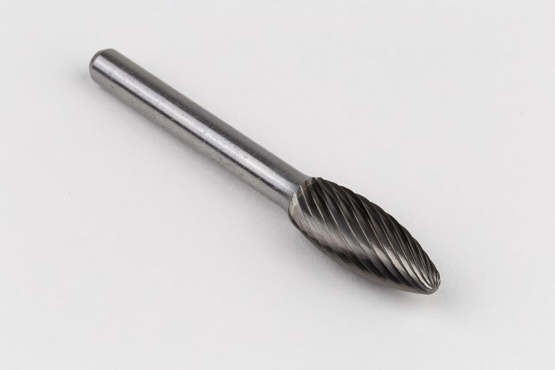

Dieser Flammgrat aus Hartmetall mit Standardschnitt hat einen Bearbeitungsdurchmesser von 10 mm, einen 6 mm glatten Schaft und eine Schnittlänge (LOC) von 25 mm. Er ist unbeschichtet und zum Schneiden von Stahl, Edelstahl, Gusseisen, Hochtemperaturlegierungen und gehärteten Metallen geeignet.
ISO MATERIALTABELLE
P - STAHL
M - EDELSTAHL
K - GUSSEISEN
N - ALUMINIUM UND BUNTMETALLE
H - GEHÄRTETE METALLE
- PRIMÄRES WERKSTÜCKMATERIAL
Messsystem Metrisch – ISO
Primäres Werkstückmaterial S – Hochtemperatur-Legierungen, H – Gehärtete Stähle, P – Stahl, M – Edelstahl, K – Gusseisen
Material Hartmetall
Ummantelung Unbeschichtet
Schnittart Standardschnitt
Gratform Flamme
[ØDC] Zerspanungsdurchmesser 10,0 mm
[ØDMM] Schaftdurchmesser 6,0 mm
[LOC] Schnittlänge 25,0 mm
[LS] Schaftlänge 45,0 mm
Zerspanungsrichtung Rechts
Gewicht 0,1 lb \ 0,1 kg
Ursprungsland China
