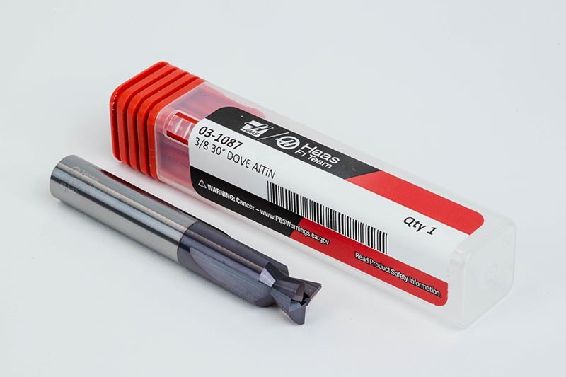

Hochtemperaturfräsen, 3/8" Ø Hartmetall-Schwalbenschwanzfräser, 3/8"-Schaft x 0,25"-Schnittlänge x 30° eingeschlossener Winkel, 0,01" Radius, 3 Nuten, AlTiN-beschichtet
Teilenummer: 03-1087
DOVETAIL CUTTER CARBIDE 3/8" 30 DEG
Preis: 79.95 ( / Einheit)

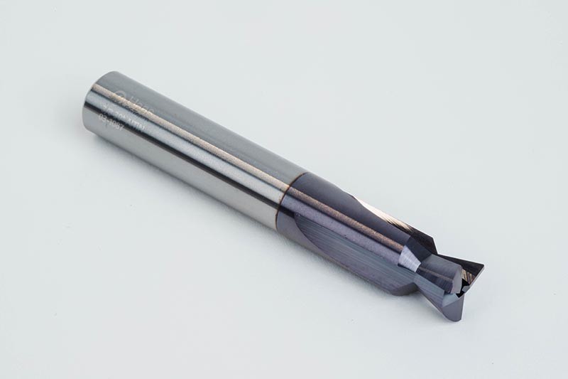

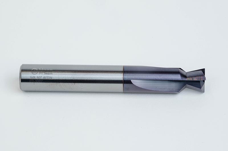

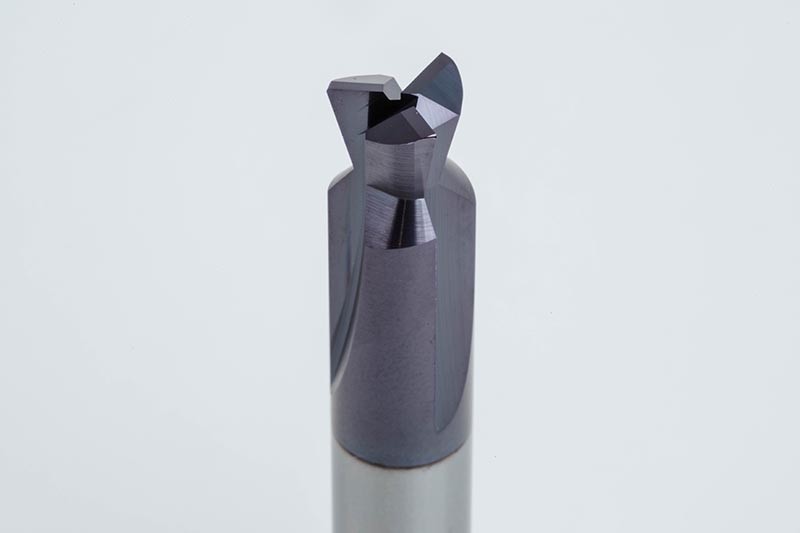

SCHWALBENSCHWANZFRÄSERSATZ – ÜBERSICHT
____________________________
Schwalbenschwanzfräser sind Spezialwerkzeuge zum Schneiden von schrägen oder trapezförmigen Rillen (Schwalbenschwänzen) in ein Werkstück. Sie werden zum Schneiden der Nuten und Federn von Schwalbenschwanzverbindungen bei Gleitführungen verwendet sowie zum Schneiden von Fasen und Unterschnitten und zum Entgraten von Werkstücken.
Schwalbenschwanzfräsen werden zudem zum Schneiden äußerer leistungsmerkmale an Werkstücken zum Festklemmen bei Werkstückhalterungen mit Schwalbenschwanz verwendet. Der Schwalbenschwanz stellt einen starken und sicheren Klemmbereich dar mit möglichst geringem Verlust von Rohmaterial, während ein größerer Oberflächenbereich mit dem Schneidwerkzeug bearbeitet werden kann. Somit sind Schwalbenschwänze eine ausgezeichnete Halterung für Ihr Werkstück bei 5-achsigen Fräsarbeiten.
ANWENDUNGEN:
  • Schwalbenschwanznuten für Gleitführungen
  • Äußere eistungsmerkmale zur Werkstückhalterung
  • Detaillierte Unterschnitte
  • Entgraten
TIPPS:
  • Verwenden Sie zunächst einen Schaftfräser zum Schruppen von Nuten
  • Berechnen Sie den Vorschub anhand des geringeren Halsdurchmessers
  • Berechnen Sie die Drehzahl anhand des größeren Enddurchmessers
  • Wählen Sie eine geringe Schnitttiefe

Material Hartmetall
Ummantelung AlTiN
Schaft-Typ Glatt
[ØDC] Zerspanungsdurchmesser 0,375 Zoll \ 3/8″
[ØDMM] Schaftdurchmesser 0,375 Zoll
[ØN] Halsdurchmesser 0,247 in
[LOC] Schnittlänge 0,25 Zoll
[OAL] Gesamtlänge 2,5 Zoll
[NOF] Anzahl der Nuten 3
[CHW\RE] Fase\Radius Größe 0,01 Zoll
[SIG°] Eingeschlossener Winkel 30
Zerspanungsrichtung Rechts
Gewicht 0,1 lb \ 0,1 kg
Ursprungsland USA
