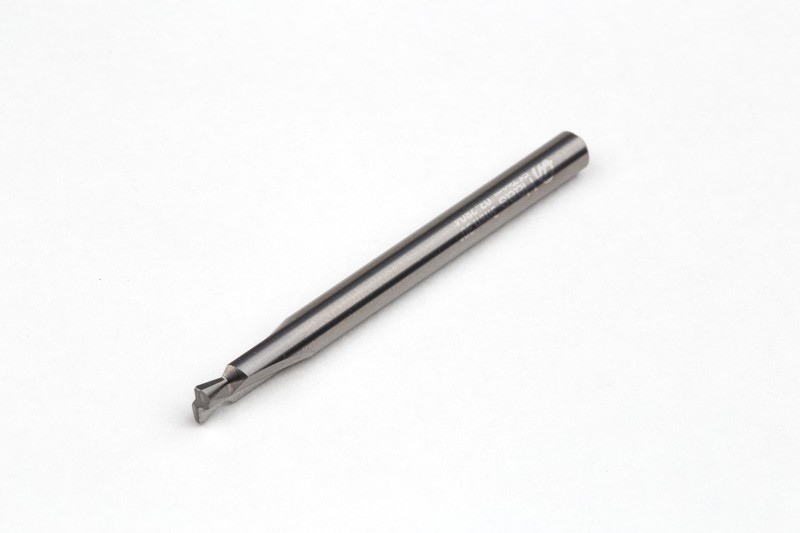

3-mm-Ø-Hartmetall-Schwalbenschwanzfräser, 3-mm-Schaft x 2,36mm LOC x 30°-Einschlusswinkel, 0,25-mm-Radius, 2 Nuten, unbeschichtet
Teilenummer: 03-2804
HCDC30X3X3X38MM

SCHWALBENSCHWANZFRÄSERSATZ – ÜBERSICHT
____________________________
Schwalbenschwanzfräser sind Spezialwerkzeuge zum Schneiden von schrägen oder trapezförmigen Rillen (Schwalbenschwänzen) in ein Werkstück. Sie werden zum Schneiden der Nuten und Federn von Schwalbenschwanzverbindungen bei Gleitführungen verwendet sowie zum Schneiden von Fasen und Unterschnitten und zum Entgraten von Werkstücken.
Schwalbenschwanzfräsen werden zudem zum Schneiden äußerer leistungsmerkmale an Werkstücken zum Festklemmen bei Werkstückhalterungen mit Schwalbenschwanz verwendet. Der Schwalbenschwanz stellt einen starken und sicheren Klemmbereich dar mit möglichst geringem Verlust von Rohmaterial, während ein größerer Oberflächenbereich mit dem Schneidwerkzeug bearbeitet werden kann. Somit sind Schwalbenschwänze eine ausgezeichnete Halterung für Ihr Werkstück bei 5-achsigen Fräsarbeiten.
ANWENDUNGEN:
  • Schwalbenschwanznuten für Gleitführungen
  • Äußere eistungsmerkmale zur Werkstückhalterung
  • Detaillierte Unterschnitte
  • Entgraten
TIPPS:
  • Verwenden Sie zunächst einen Schaftfräser zum Schruppen von Nuten
  • Berechnen Sie den Vorschub anhand des geringeren Halsdurchmessers
  • Berechnen Sie die Drehzahl anhand des größeren Enddurchmessers
  • Wählen Sie eine geringe Schnitttiefe

Messsystem Metrisch – ISO
Material Hartmetall
Ummantelung Unbeschichtet
Schaft-Typ Glatt
[ØDC] Zerspanungsdurchmesser 3,0 mm
[ØDMM] Schaftdurchmesser 3,0 mm
[ØN] Halsdurchmesser 1,7 mm
[LOC] Schnittlänge 2,36 mm
[OAL] Gesamtlänge 38,0 mm
[NOF] Anzahl der Nuten 2
[CHW\RE] Fase\Radius Größe 0,25 mm
[SIG°] Eingeschlossener Winkel 30
Gewicht 0,1 lb \ 0,1 kg
Ursprungsland USA
