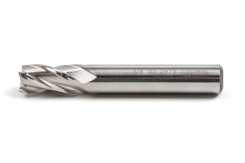

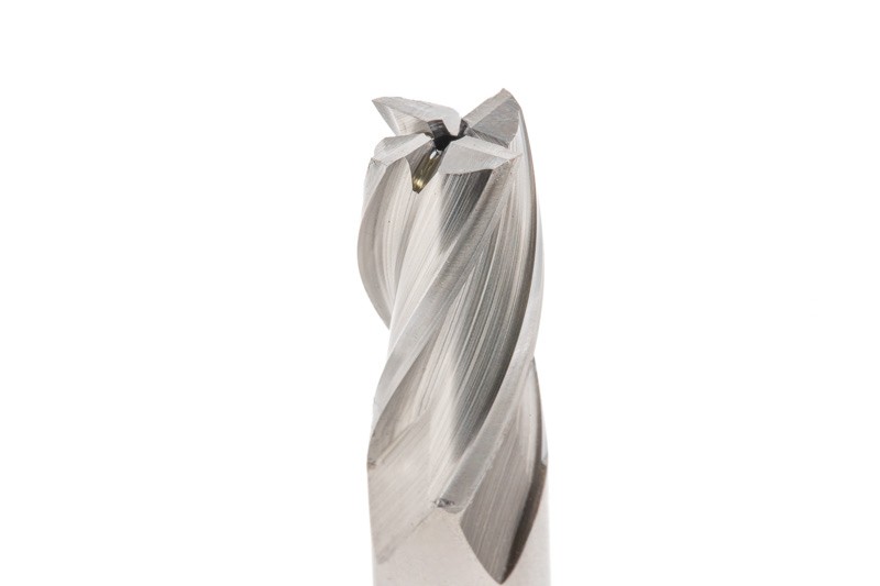

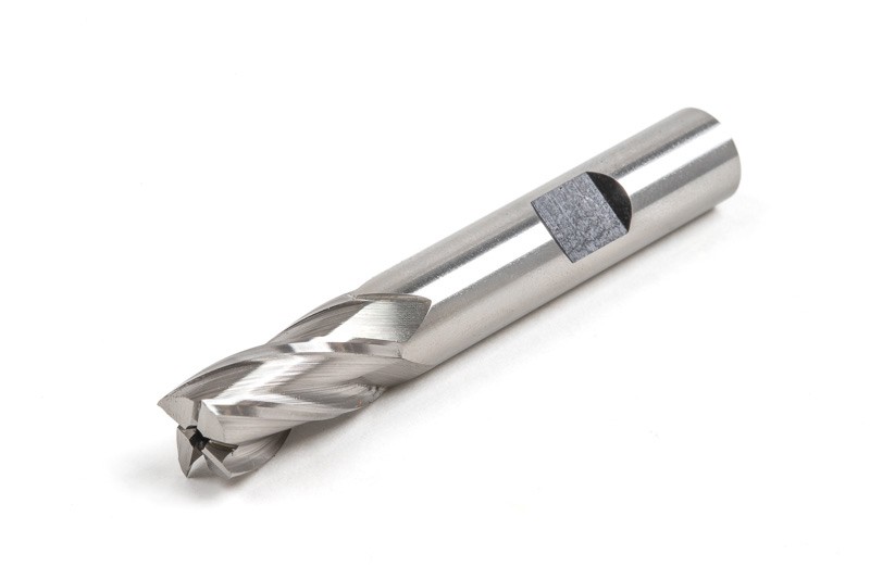

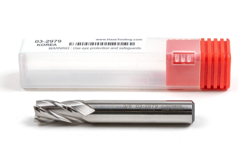

3/8 Zoll Durchm. Kobalt-Schaftfräser, 4 Schneiden, unbeschichtet, 3/8"-Weldon-Schaft x 3/4" LOC, Vierkantprofil, HM42
Teilenummer: 03-2979
EM M42 4FL 3/8x3/8x3/4x2-1/2" ,WF
Preis: 10.95 ( / Einheit)
7.97
Dieser HM42 HSSCo8 (M42) Kobalt-Schaftfräser mit 4 Schneiden hat einen Bearbeitungsdurchmesser von 0,375" (3/8"), einen 3/8"-Weldon-Schaft, eine Schnittlänge (LOC) von 3/4", ein Vierkantprofil und eine Gesamtlänge von 2-1/2". Er ist unbeschichtet und zum Schneiden von Stahl und Aluminium/Nichteisenmetallen geeignet. Dieser Schaftfräser ist NICHT für das Zentrumsfräsen vorgesehen.
  • DREHZAHLEN UND VORSCHÜBE
ISO Materialtabelle
P - STAHL
M - EDELSTAHL
K - GUSSEISEN
N - ALUMINIUM UND BUNTMETALLE
H - GEHÄRTETE METALLE
- PRIMÄRES WERKSTÜCKMATERIAL
Zentriert Zerspanen Nein
Ummantelung Unbeschichtet
Typ Ecke Viereckig
Ursprungsland Südkorea
[ØDC] Zerspanungsdurchmesser 0,375 Zoll \ 3/8″
Zerspanungsrichtung Rechts
Material HSSCo8 (M42)
Haas Fräsmaschinen HM42
[FHA°]-Spiralwinkel 30
[LOC] Schnittlänge 0,75 Zoll
[NOF] Anzahl der Nuten 4
[OAL] Gesamtlänge 2,5 Zoll
Primäres Werkstückmaterial N – Aluminium, P - Stahl
[ØDMM] Schaftdurchmesser 0,375 Zoll
Schaft-Typ Weldon
Messsystem Inch – ANSI
Variable Ganghöhe Nein
Gewicht 0,1 lb \ 0,1 kg
