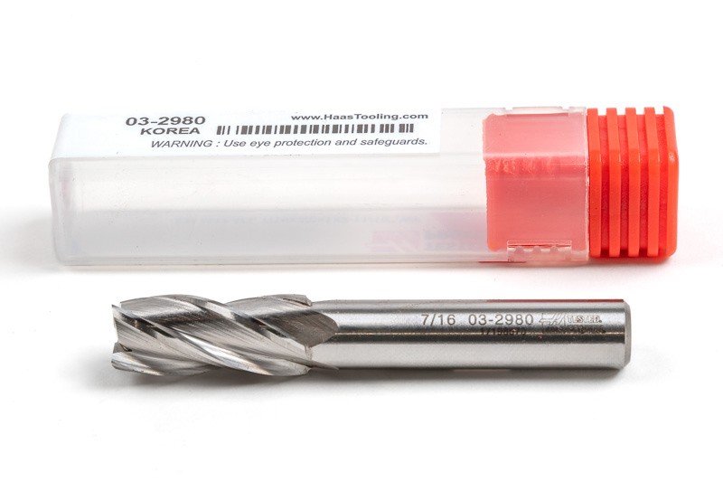

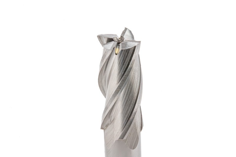

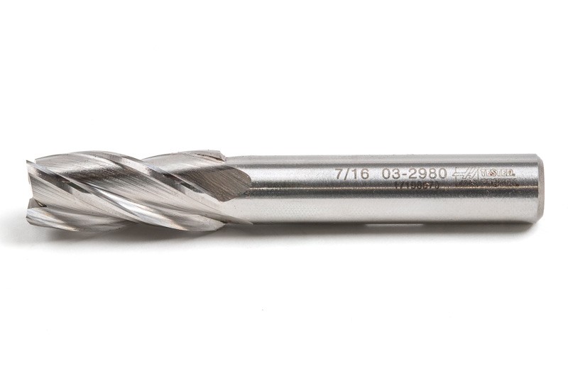

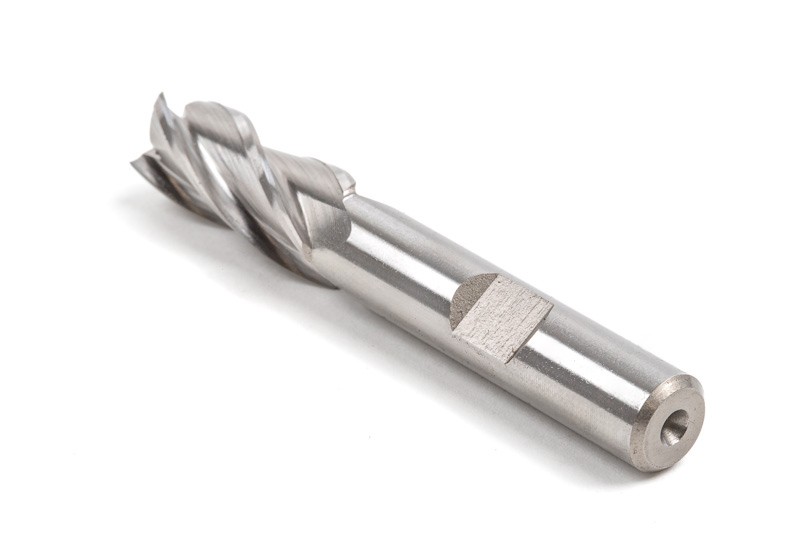

7/16 Zoll Durchm. Kobalt-Schaftfräser, 4 Schneiden, unbeschichtet, 3/8"-Weldon-Schaft x 1" LOC, Vierkantprofil, HM42
Teilenummer: 03-2980
EM M42 4FL 7/16x3/8x1x2-11/16" ,WF
Preis: 15.95 ( / Einheit)
11.97
Dieser HM42 HSSCo8 (M42) Kobalt-Schaftfräser mit 4 Schneiden hat einen Bearbeitungsdurchmesser von 0,4375" (7/16"), einen 3/8"-Weldon-Schaft, eine Schnittlänge (LOC) von 1", ein Vierkantprofil und eine Gesamtlänge von 2-11/16". Er ist unbeschichtet und zum Schneiden von Stahl und Aluminium/Nichteisenmetallen geeignet. Dieser Schaftfräser ist NICHT für das Zentrumsfräsen vorgesehen.

[ØDC] Zerspanungsdurchmesser 0,4375 Zoll \ 7/16″
Haas Fräsmaschinen HM42
Primäres Werkstückmaterial N – Aluminium, P - Stahl
Material HSSCo8 (M42)
Ummantelung Unbeschichtet
Typ Ecke Viereckig
Schaft-Typ Weldon
[ØDMM] Schaftdurchmesser 0,375 Zoll
[LOC] Schnittlänge 1,0 Zoll
[OAL] Gesamtlänge 2,688 Zoll
[NOF] Anzahl der Nuten 4
[FHA°]-Spiralwinkel 30
Zerspanungsrichtung Rechts
Zentriert Zerspanen Nein
Variable Ganghöhe Nein
Gewicht 0,1 lb \ 0,1 kg
Ursprungsland Südkorea
