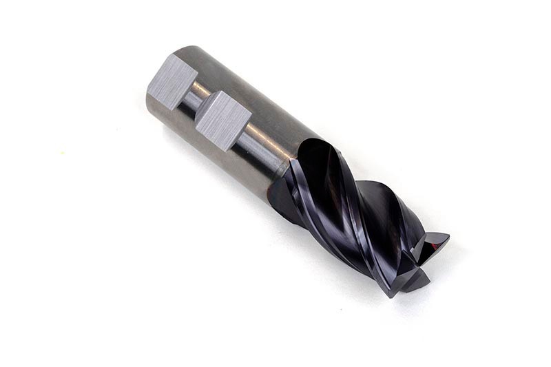

1 Zoll Durchm. Hartmetall-Schaftfräser, 4 Schneiden, TiAlN-beschichtet, 1"-Weldon-Schaft x 1-1/2" LOC, 0,02"-Fase, HSPM1
Teilenummer: 03-0066
HP EM 4 FLUTE 1" DIAMETER W/FLAT
Preis: 146.95 ( / Einheit)
Dieser HSPM1 4-Schneiden-Hartmetall-Schaftfräser hat einen Bearbeitungsdurchmesser von 1,0 (1"), 1"-Weldon-Schaft, eine Schnittlänge (LOC) von 1-1/2", eine 0,02"-Fase und eine Gesamtlänge von 4". Er ist TiAlN-beschichtet und zum Schneiden von Stahl, Edelstahl und Hochtemperaturlegierungen hergestellt, kann aber auch einige Güten von Gusseisen und gehärteten Metallen bearbeiten. Dieser Schaftfräser wurde für das Zentrumsfräsen entwickelt. Die einzigartige Konfiguration mit variabler Steigung hilft, unerwünschte Oberwellen und Vibrationen zu reduzieren.

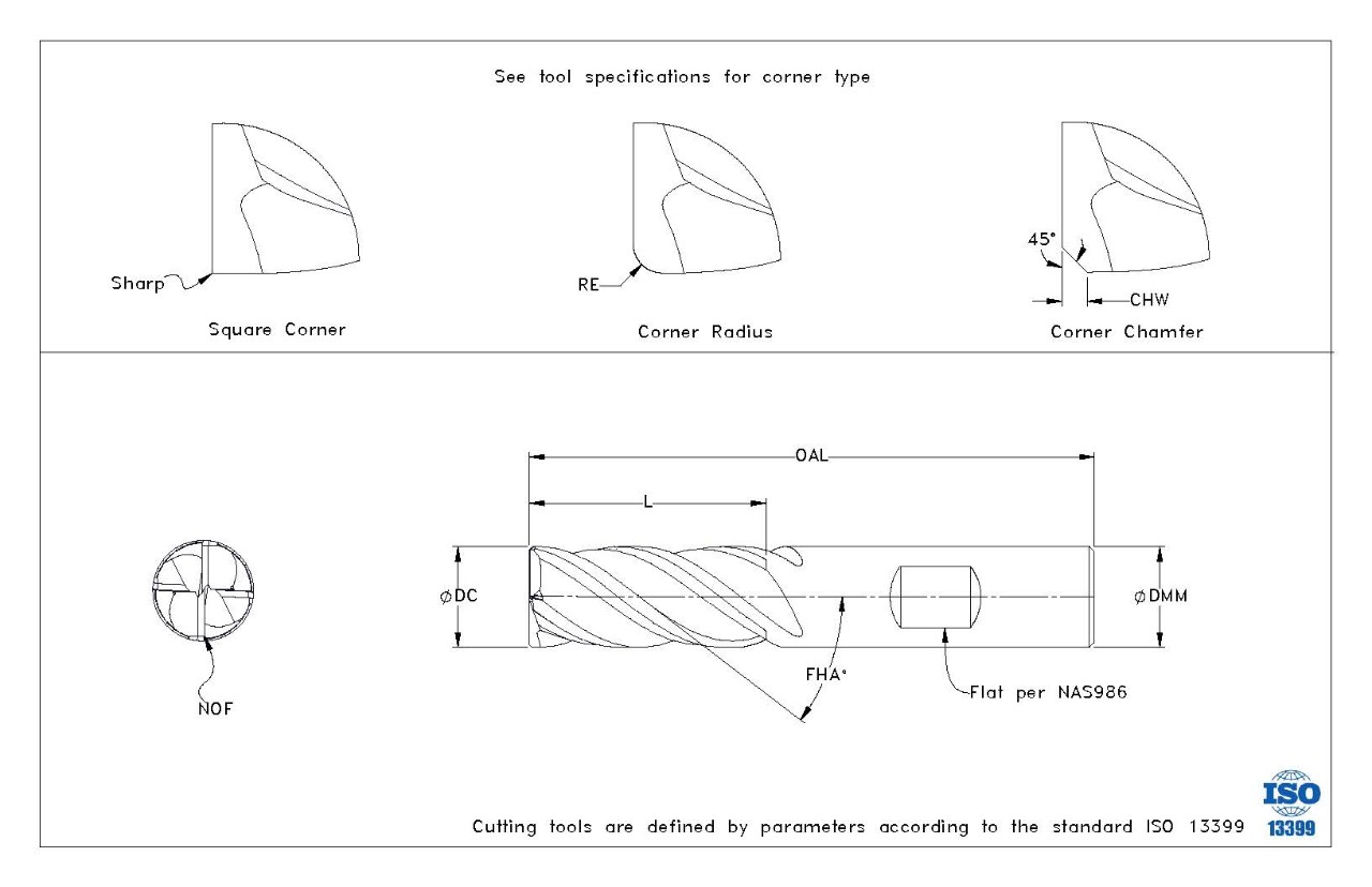

Zentriert Zerspanen Ja
[CHW\RE] Fase \ Radius Größe 0,02 Zoll
Ummantelung Mehrschicht-Titan-Aluminiumnitrid
Typ Ecke Fase
Ursprungsland Südkorea
[ØDC] Zerspanungsdurchmesser 1,0 Zoll \ 1″
Zerspanungsrichtung Rechts
Material Hartmetall
Haas Fräsmaschinen HSPM1
[FHA°]-Spiralwinkel 38
[LOC] Schnittlänge 1,5 Zoll
[NOF] Anzahl der Nuten 4
[OAL] Gesamtlänge 4,0 Zoll
Primäres Werkstückmaterial M – Edelstahl, P – Stahl, S – Hochtemperatur-Legierungen
Sekundäres Werkstückmaterial H – Gehärtete Materialien, K – Gusseisen
[ØDMM] Schaftdurchmesser 1,0 Zoll
Schaft-Typ Weldon
Messsystem Inch – ANSI
Variable Ganghöhe Ja
Gewicht 1,4 lbs \ 0,7 kg
