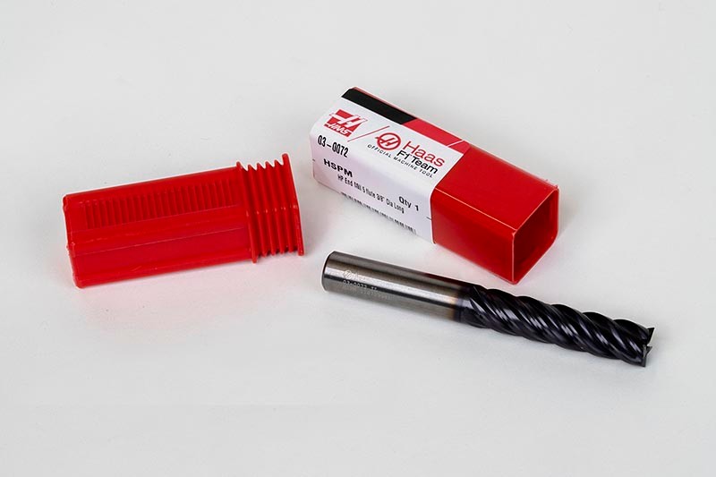

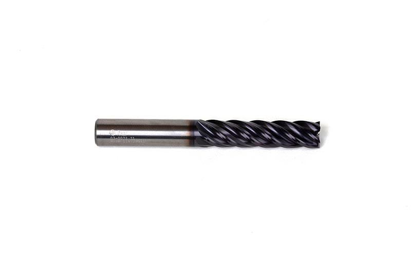

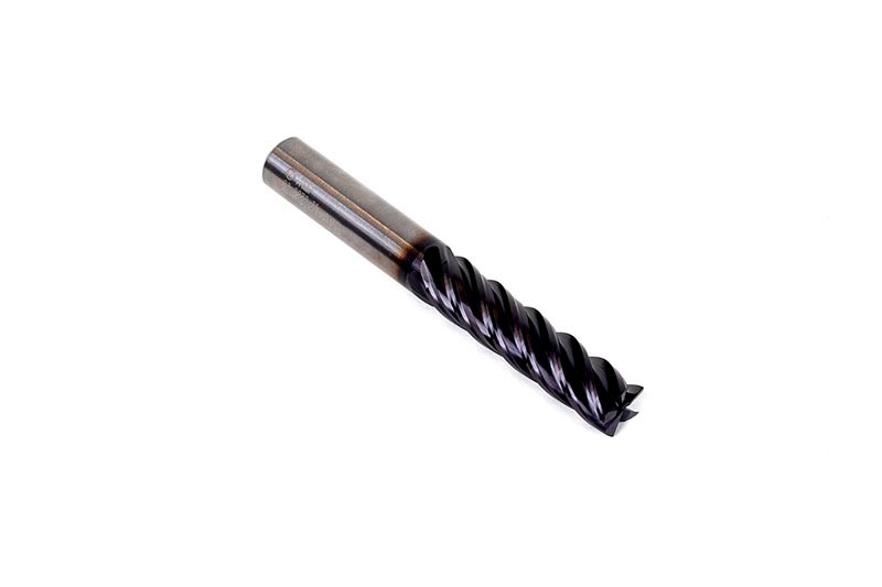

3/8 Zoll Durchm. Hartmetall-Schaftfräser, 5 Schneiden, TiAlN-beschichtet, 3/8" glatter Schaft x 1-1/2" LOC, Vierkantprofil, HSPM2
Teilenummer: 03-0072
HP EM 5 FLUTE 3/8" DIAMETER LONG
Preis: 36.95 ( / Einheit)
24.97
Dieser HSPM2 5-Schneiden-Hartmetall-Schaftfräser hat einen Bearbeitungsdurchmesser von 0,375" (3/8"), einen glatten Schaft mit 3/8", eine Schnittlänge (LOC) von 1-1/2", ein Vierkantprofil und eine Gesamtlänge von 3". Er ist TiAlN-beschichtet und zum Schneiden von Stahl, Edelstahl und Hochtemperaturlegierungen hergestellt, kann aber auch einige Güten von Gusseisen und gehärteten Metallen bearbeiten. Dieser Schaftfräser wurde für das Zentrumsfräsen entwickelt. Die einzigartige Konfiguration mit variabler Steigung hilft, unerwünschte Oberwellen und Vibrationen zu reduzieren.

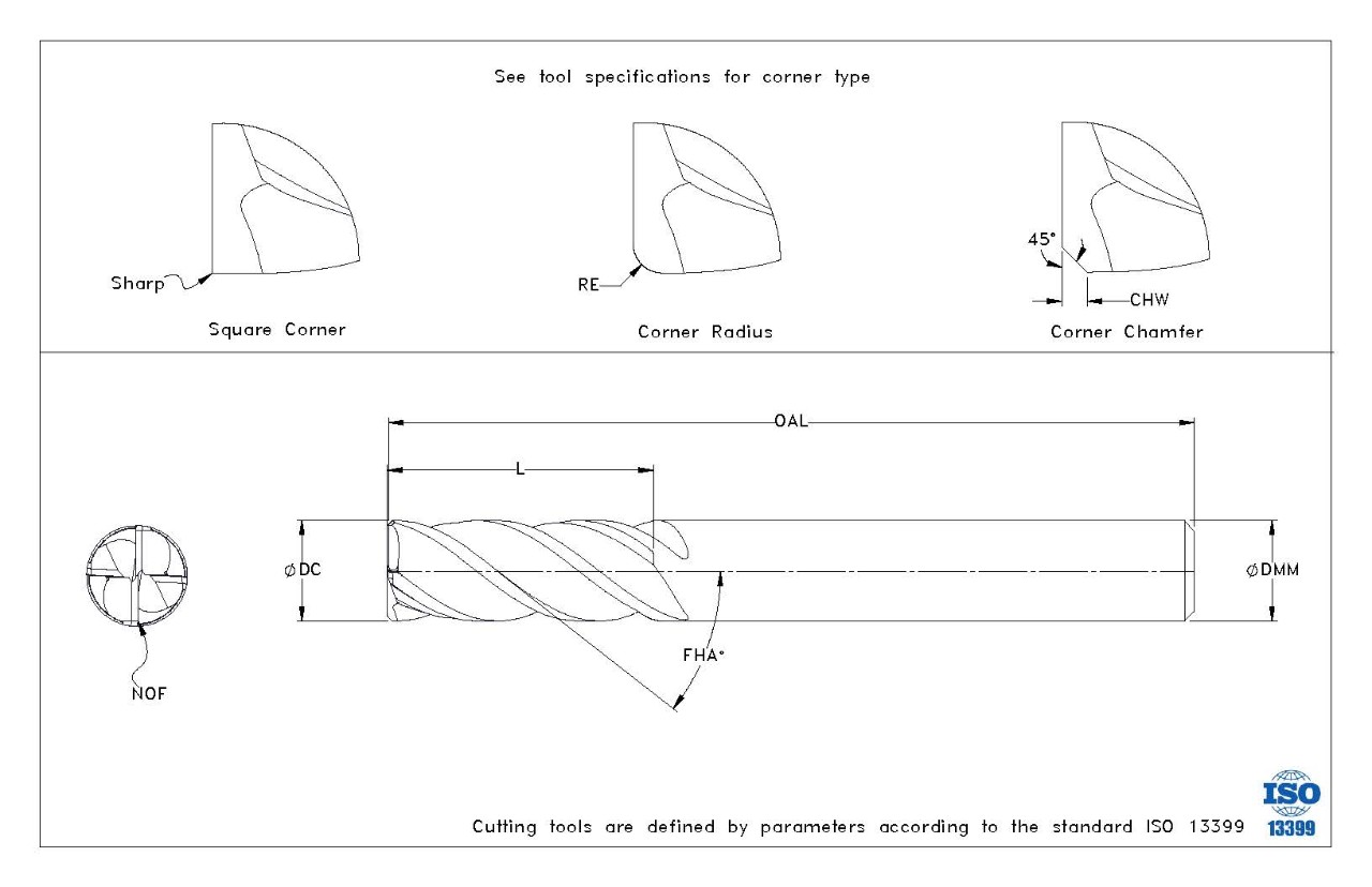

Zentriert Zerspanen Ja
Ummantelung Mehrschicht-Titan-Aluminiumnitrid
Typ Ecke Viereckig
Ursprungsland Südkorea
[ØDC] Zerspanungsdurchmesser 0,375 Zoll \ 3/8″
Zerspanungsrichtung Rechts
Material Hartmetall
Haas Fräsmaschinen HSPM2
[FHA°]-Spiralwinkel 38
[LOC] Schnittlänge 1,5 Zoll
[NOF] Anzahl der Nuten 5
[OAL] Gesamtlänge 3,0 Zoll
Primäres Werkstückmaterial M – Edelstahl, S - Hochtemperatur-Legierungen, P - Stahl
Sekundäres Werkstückmaterial K – Gusseisen, H – Gehärtete Materialien
[ØDMM] Schaftdurchmesser 0,375 Zoll
Schaft-Typ Glatt
Messsystem Inch – ANSI
Variable Ganghöhe Ja
Gewicht 0,2 lb \ 0,1 kg
