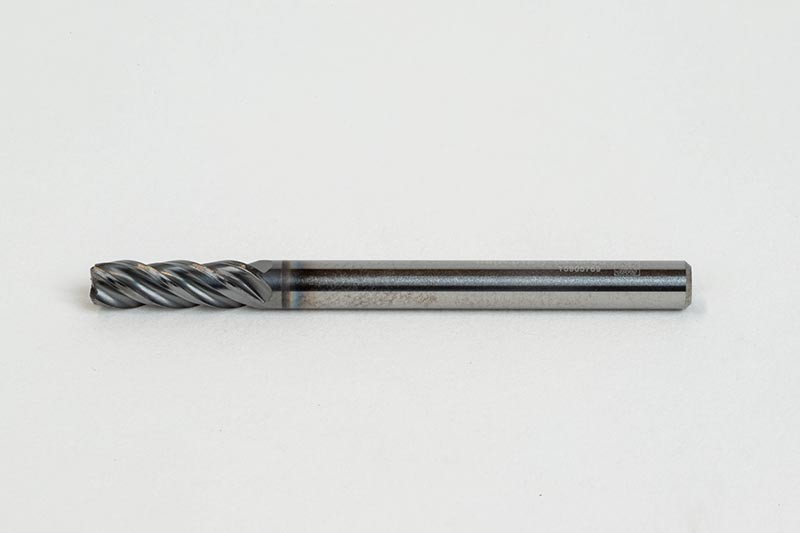

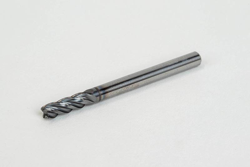

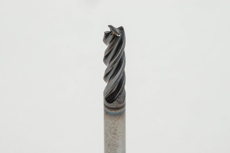

Dieser HTPM 4-Schneiden-Hartmetall-Schaftfräser hat einen Bearbeitungsdurchmesser von 0,125" (1/8"), einen glatten Schaft mit 1/8", eine Schnittlänge (LOC) von 3/8", einen Radius von 0,015" und eine Gesamtlänge von 1-1/2". Er ist hybrid-AlCrN-beschichtet und zum Schneiden von Stahl, Edelstahl und Gusseisen gedacht, kann aber auch einige Güten von Hochtemperaturlegierungen bearbeiten. Dieser Schaftfräser wurde für das Zentrumsfräsen entwickelt. Die einzigartige Konfiguration mit variabler Steigung hilft, unerwünschte Oberwellen und Vibrationen zu reduzieren.

Zentriert Zerspanen Ja
[CHW\RE] Fase \ Radius Größe 0,015 Zoll
Ummantelung Hybrid-AlCrN
Typ Ecke Radius
Ursprungsland Südkorea
[ØDC] Zerspanungsdurchmesser 0,125 Zoll \ 1/8″
Zerspanungsrichtung Rechts
Material Hartmetall
Haas Fräsmaschinen HTPM - Hochtemperaturleistungsfräsen
[FHA°]-Spiralwinkel 35/37
[LOC] Schnittlänge 0,375 Zoll
[NOF] Anzahl der Nuten 4
[OAL] Gesamtlänge 1,5 Zoll
Primäres Werkstückmaterial P – Stahl, M – Edelstahl, K – Gusseisen
Sekundäres Werkstückmaterial S – Hochtemperatur-Legierungen
[ØDMM] Schaftdurchmesser 0,125 Zoll
Schaft-Typ Glatt
Messsystem Inch – ANSI
Variable Ganghöhe Ja
Gewicht 0,1 lb \ 0,1 kg
