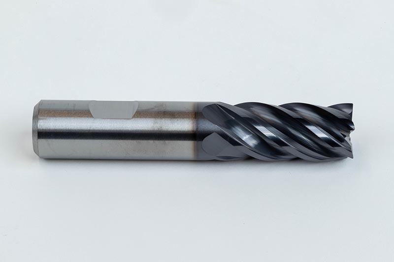

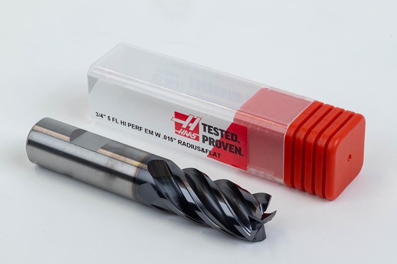

3/4 Zoll Durchm. Hartmetall-Schaftfräser, 5 Schneiden, AlTiN-beschichtet, 3/4"-Weldon-Schaft x 1-1/2" LOC, 0,015" Radius, HTM
Teilenummer: 03-0641
3/4" 5 FL HI PERF EM W .015" RADIUS & FL
Preis: 110.95 ( / Einheit)
Dieser HTM 5-Schneiden-Hartmetall-Schaftfräser hat einen Bearbeitungsdurchmesser von 0,75" (3/4"), einen 3/4"-Weldon-Schaft, eine Schnittlänge (LOC) von 1-1/2", einen Radius von 0,015" und eine Gesamtlänge von 4". Er ist AlTiN-beschichtet und zum Schneiden von Edelstahl und Hochtemperaturlegierungen hergestellt, kann aber auch einige Stahl- und Gusseisengüten bearbeiten. Dieser Schaftfräser wurde für das Zentrumsfräsen entwickelt. Die einzigartige Konfiguration mit variabler Steigung hilft, unerwünschte Oberwellen und Vibrationen zu reduzieren.
  • 3D-Modell (ZIP)
ISO Materialtabelle
P - STAHL
M - EDELSTAHL
K - GUSSEISEN
N - ALUMINIUM UND BUNTMETALLE
H - GEHÄRTETE METALLE
- PRIMÄRES WERKSTÜCKMATERIAL
Zentriert Zerspanen Ja
[CHW\RE] Fase \ Radius Größe 0,015 Zoll
Ummantelung AlTiN
Typ Ecke Radius
Ursprungsland Südkorea
[ØDC] Zerspanungsdurchmesser 0,75 Zoll \ 3/4″
Zerspanungsrichtung Rechts
Material Hartmetall
Haas Fräsmaschinen HTM
[FHA°]-Spiralwinkel 38
[LOC] Schnittlänge 1,5 Zoll
[NOF] Anzahl der Nuten 5
[OAL] Gesamtlänge 4,0 Zoll
Primäres Werkstückmaterial S – Hochtemperatur-Legierungen, M - Edelstahl
Sekundäres Werkstückmaterial K – Gusseisen, P – Stahl
[ØDMM] Schaftdurchmesser 0,75 Zoll
Schaft-Typ Weldon
Messsystem Inch – ANSI
Variable Ganghöhe Ja
Gewicht 0,9 lb \ 0,4 kg
