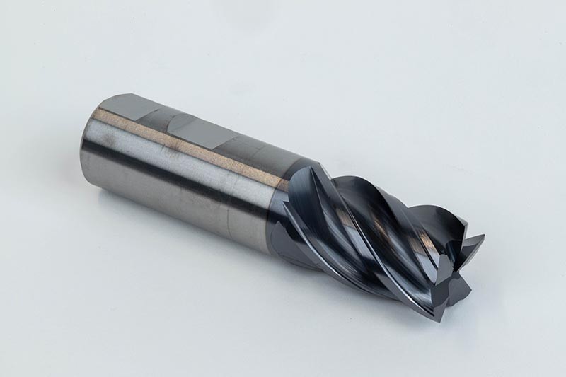

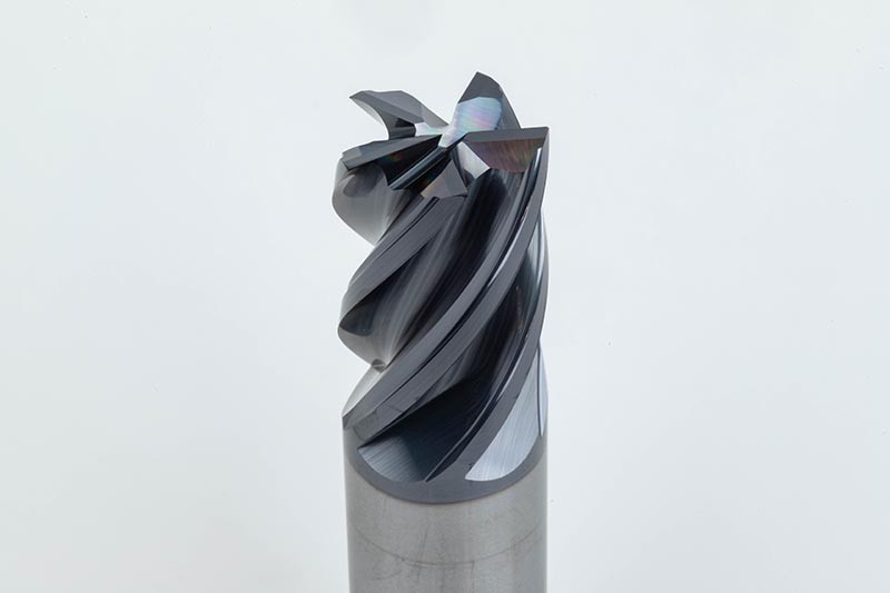

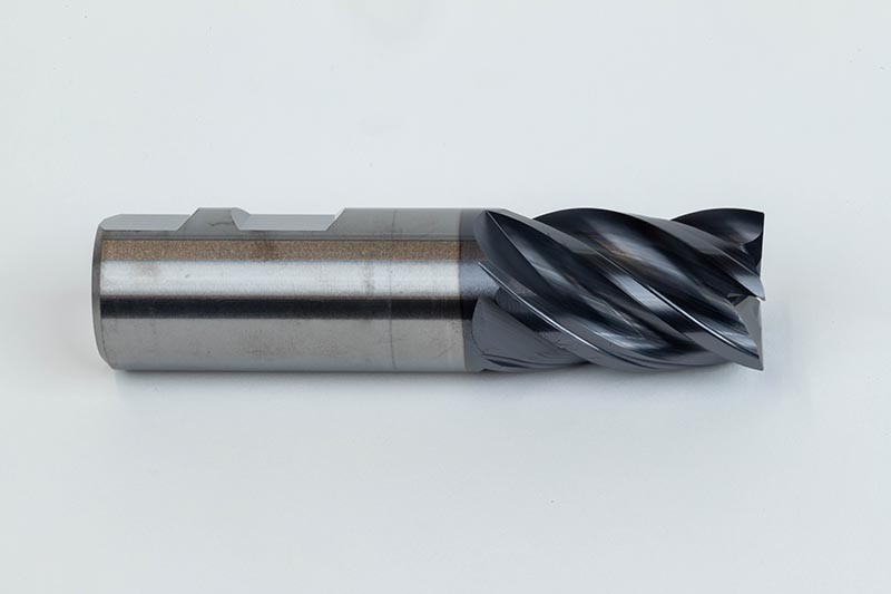

Dieser HTM 5-Schneiden-Hartmetall-Schaftfräser hat einen Bearbeitungsdurchmesser von 1,0" (1"), einen 1"-Weldon-Schaft, eine Schnittlänge (LOC) von 1-1/2", einen Radius von 0,015" und eine Gesamtlänge von 4". Er ist AlTiN-beschichtet und zum Schneiden von Edelstahl und Hochtemperaturlegierungen hergestellt, kann aber auch einige Stahl- und Gusseisengüten bearbeiten. Dieser Schaftfräser wurde für das Zentrumsfräsen entwickelt. Die einzigartige Konfiguration mit variabler Steigung hilft, unerwünschte Oberwellen und Vibrationen zu reduzieren.
  • 3D-Modell (ZIP)
ISO MATERIALTABELLE
P - STAHL
M - EDELSTAHL
K - GUSSEISEN
N - ALUMINIUM UND BUNTMETALLE
H - GEHÄRTETE METALLE
- PRIMÄRES WERKSTÜCKMATERIAL
Zentriert Zerspanen Ja
[CHW\RE] Fase \ Radius Größe 0,015 Zoll
Ummantelung AlTiN
Typ Ecke Radius
Ursprungsland Südkorea
[ØDC] Zerspanungsdurchmesser 1,0 Zoll \ 1″
Zerspanungsrichtung Rechts
Material Hartmetall
Haas Fräsmaschinen HTM
[FHA°]-Spiralwinkel 38
[LOC] Schnittlänge 1,5 Zoll
[NOF] Anzahl der Nuten 5
[OAL] Gesamtlänge 4,0 Zoll
Primäres Werkstückmaterial S – Hochtemperatur-Legierungen, M - Edelstahl
Sekundäres Werkstückmaterial P – Stahl, K – Gusseisen
[ØDMM] Schaftdurchmesser 1,0 Zoll
Schaft-Typ Weldon
Messsystem Inch – ANSI
Variable Ganghöhe Ja
Gewicht 1,6 lb \ 0,7 kg
