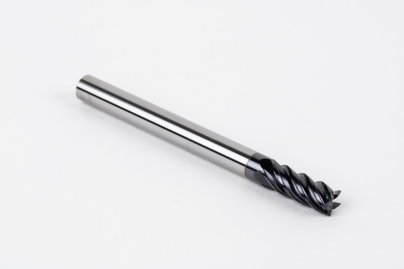

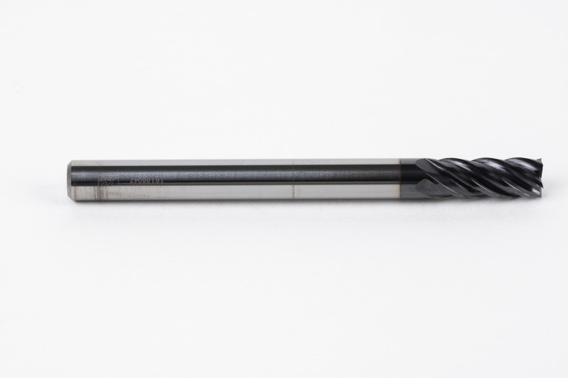

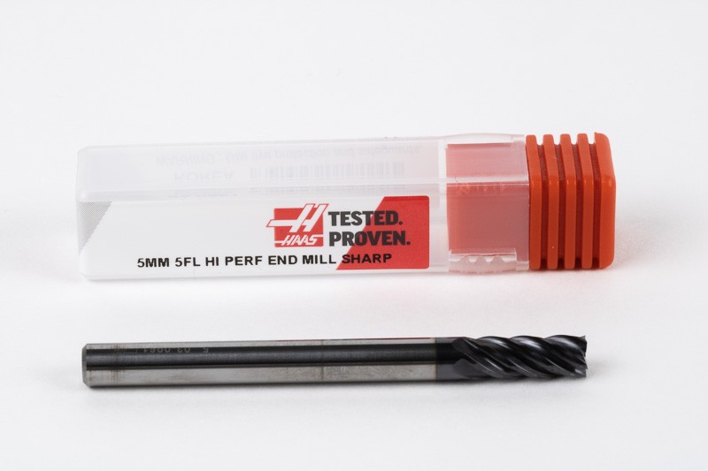

5 mm Durchmesser Hartmetall-Schaftfräser, 5 Schneiden, AlTiN-beschichtet, 5 mm glatter Schaft x 12 mm LOC, Vierkantprofil, HTM
Teilenummer: 03-0961
EM 5FL 5x5x12x57mm AlTiN,sm
Preis: 16.95 ( / Einheit)
Preis: 273.95 ( / Einheit)
Preis: 81.95 ( / Einheit)
Preis: 10.95 ( / Einheit)
Preis: 49.95 ( / Einheit)
Preis: 114.95 ( / Einheit)
15.97
Dieser HTM 5-Schneiden-Hartmetall-Schaftfräser hat einen Bearbeitungsdurchmesser von 5 mm, einen glatten Schaft mit 5 mm, eine Schnittlänge (LOC) von 12 mm, ein Vierkantprofil und eine Gesamtlänge von 57 mm. Er ist AlTiN-beschichtet und zum Schneiden von Edelstahl und Hochtemperaturlegierungen hergestellt, kann aber auch einige Stahl- und Gusseisengüten bearbeiten. Dieser Schaftfräser wurde für das Zentrumsfräsen entwickelt. Die einzigartige Konfiguration mit variabler Steigung hilft, unerwünschte Oberwellen und Vibrationen zu reduzieren.
  • 3D-Modell (ZIP)
ISO Materialtabelle
P - STAHL
M - EDELSTAHL
K - GUSSEISEN
N - ALUMINIUM UND BUNTMETALLE
H - GEHÄRTETE METALLE
- PRIMÄRES WERKSTÜCKMATERIAL
Zentriert Zerspanen Ja
Ummantelung AlTiN
Typ Ecke Viereckig
Ursprungsland Südkorea
[ØDC] Zerspanungsdurchmesser 5,0 mm
Zerspanungsrichtung Rechts
Material Hartmetall
Haas Fräsmaschinen HTM
[FHA°]-Spiralwinkel 38
[LOC] Schnittlänge 12,0 mm
[NOF] Anzahl der Nuten 5
[OAL] Gesamtlänge 57,0 mm
Primäres Werkstückmaterial M – Edelstahl, S - Hochtemperatur-Legierungen
Sekundäres Werkstückmaterial P – Stahl, K – Gusseisen
[ØDMM] Schaftdurchmesser 5,0 mm
Schaft-Typ Glatt
Messsystem Metrisch – ISO
Variable Ganghöhe Ja
Gewicht 0,1 lb \ 0,1 kg
